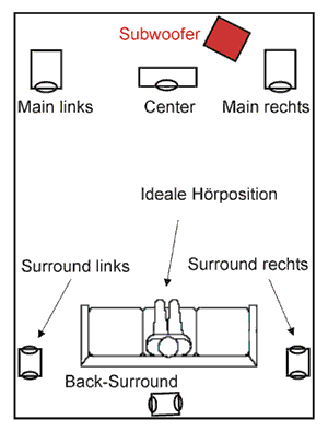

wenn es wirklich nur Subbässe sind, ist eine Ortung praktisch unmöglich. Sub kann z.B. also irgendwo zwischen den Monitoren etwa in gleicher Höhe oder auf dem Boden aufgestellt werden. Aufstellen in den Ecken verstärkt das Signal. Entkoppeln ist auch wichtig. z.B. mit Spikes o.ä.. Subs mit Bassreflexöffnung nach unten verstärken i.d.R. das Signal. Must halt etwas rumprobieren, jeder Raum ist anders.
Hier ein Beispiel:

es ist schon ortbar.. dennoch ist es egal, wo er steht.. da die esi absolute nahfeldteile sind. muss der sub auch eher in die nähe (1m abstand ohren - esi) beim sub darfs ein bisschen mehr sein.. zwischen die esi und auf ohrenhöhe muss er nicht sein.. einfach aufn boden, wenn da platz ist..
die zeichnung oben find ich ok, so kann mans machen.. nur nicht einsperren.. auch wenn der bass eh nicht so empfindlich ist und "gebeugt" wird, sollte es schon so stehen ,das da keine dicken möbel dazwischen sind.. aber sonst .. egal..
ortbar ist subbass nicht. die richthörfähgikeiten des ohrs sind so gut wie nicht vorhanden bei tiefen frequenzen. aber aus anderen gründen ist die platzierung des subs halt nicht egal, z.b. könnt ich mir vorstellen, dass es ungünstig ist, den sub auf eine mode zu stellen, oder?
Sollte halt nicht zu weit weg sein. 2m = 6ms delay wenn ich micht irre. Idealerweise selber Abstand wie die Boxen
