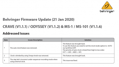

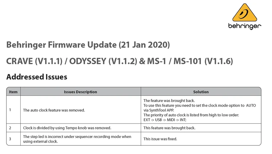

Ich glaub ich bin zu blöd für Behringer Produkte. Ich möchte gerne den Crave über DinMidi takten.
Also wirklich nur die Clock nutzen. Wenn ich das einstelle, leuchten die LED‘s beim Step Sequenzer nicht mehr. Ich muss also blind die Sequenz zusammen bauen. Ist das korrekt? Mach ich was falsch?
machst nix falsch- das brachte das tolle FW update mit dem aktuellen betriebssystem mit sich.
kein visuelles feedback mehr beim steps programmieren- zählen ist angesagt...
kannst aber downgraden auf 1.0.6.
hab das auch schon dem support mitgeteilt (samt video), allein die sind mehr damit beschäftigt, einen clon nach dem anderen rauszuhauen. dann noch NAMM...
es wurde supportseitig bereits in aussicht gestellt, dass bei einem neuen FW update der clockdivider wieder funktionieren soll.
wir können allerdings nur der dinge harren...
alternativ zum "der dinge harren" sollte jeder crave besitzer, der einen twitter account hat, ebendort deswegen ne welle machen, das quasi an den twitter-pranger stellen.

  • #1.268
support antwort ende november:
"...attached the Sysex for the older firmware version where the sync was working...if you wish to update using the Sysex file attached please do so. You will need to send this via MIDI Ox, or a similar programme and use the opening line
F0 00 20 32 00 10 05 00 03 30 F7 to enter DFU mode."
hab das *nicht* gemacht, weil kein MIDI OX auf macbook und zu faul was passendes zu suchen und zu erlernen.
hoffe ausserdem auf das angekündigte update:
support antwort am 3. Januar um 17:55
von George Hernandez
I have good news. Likely due to the activity in the facebook group & a couple forums yesterday, they are now going to include the feature back as an option. Everyone has spoken & management has listened in real time. The response I received today when I arrived to work;
"we are working at a new version where customer can choose between old/new behavior through the app. Also for new behavior it will be possible to choose clock divider on the panel now."
I'm now awaiting a release timeline for the new firmware. This will affect all our synths with sequencers.

  • #1.271

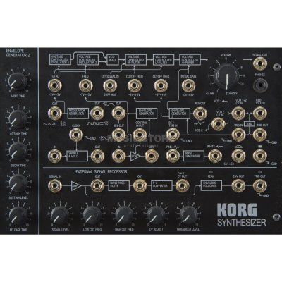

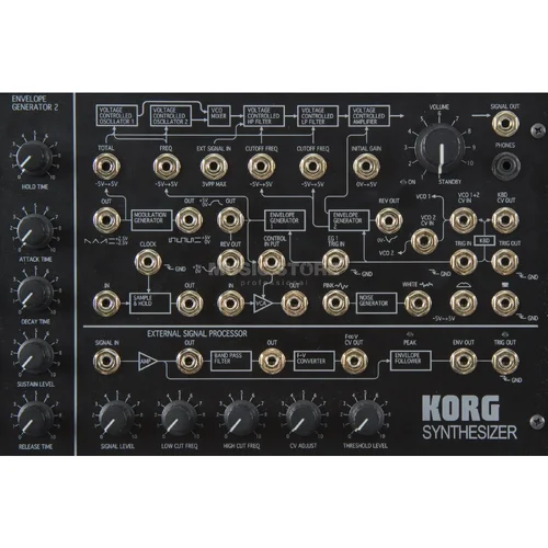

Die freistehend montierten Patchbuchsen scheint niemand bemängelt zu haben.
Bei den anderen Behringers ragen die Patchbuchsen m.W. auch nur durch ein Loch im Gehäuse... hab gerade nochmal beim K-2 nachgekuckt, da ist es auch so.. Korg macht das auch nicht anders, beim MS20mini sind die Buchsen auch nicht verschraubt. Diese Art der Konstruktion scheint recht verbreitet zu sein
Habe gerade nachgeschaut. Beim MS20 mini sind die Steckbuchsen tatsächlich verschraubt.
  • #1.287
leider nicht, beim Mini sind das Fake-Muttern aus Kunststoff.. die sind nur aufgesteckt
M.i.a.u.: Tax-5, citric acid, dubsetter und 2 andere
  • #1.289
