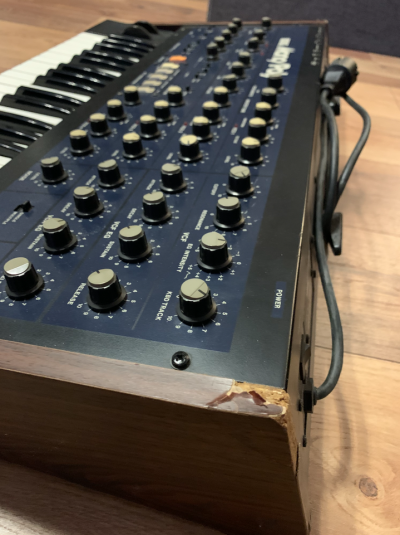

Beim Original sind die Seitenteile aus Spanplatten :achso:
Soll mir noch einer sagen, dass er warm klingt..
Wohl im Osten produziert. Baujahr 1982.. Wir hatten doch nüscht!
