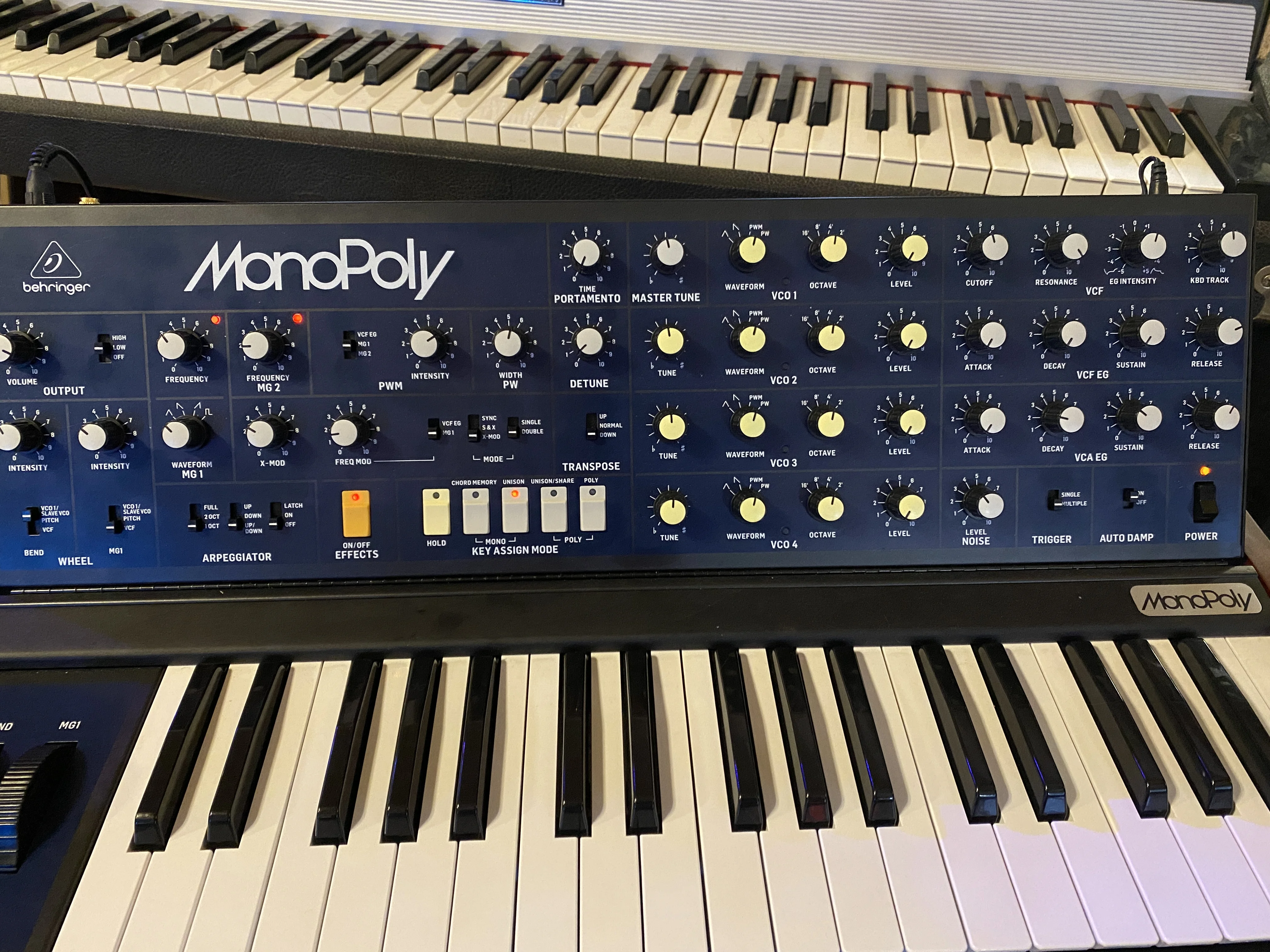

oops - plötzlich was ganz anderes... mein Behringer Monopoly macht seit gerade eben seltsame Sachen:
Ich hab eine Weile mit dem Arpeggiator rumgespielt, einfach nur am Gerät, ohne externe Verbindungen etc..
Und auf einmal fängt er an, bei allen Arpeggios die Randdtöne und Anschlusstöne zu verdoppeln, also bei UP/DOWN die äusseren Töne (beim Richtungswechsel) und bei mehr als 2 Oktaven die Übergangstöne, bei den UP und DOWN Modi ebenso ...
(es sind nicht dieselben Tonwiederholungen, die entstehen, wenn man im Polymode "EFFECTS" mit bestimmten Settings zuschaltet... alles gecheckt)
Und dieser Zustand ist jetzt permanent, ich habe den Synth jetzt schon mehrfach ein und ausgeschaltet, komplett vom Strom genommen, in Synthtribe die Factory Settings wiederhergestellt, etc... keinerlei Änderung. Die Firmware lässt sich ja nicht neu aufspielen, wüsste jedenfalls nicht wie.
Sämtliche Arpeggios hoppeln nun mit ständigen Tonwiederholungen rum. Seit 4 Monaten hat alles problemlos funktioniert, und ich hab Version 1.06 jetzt auch schon eine Woche drauf, daran liegt es auch nicht.
Häh ??
Sowas kann doch kein plötzlicher Hardwarefehler sein ?
Total skurril, bis eben funzte noch alles - ich sitz grad ratlos vor mein durchgedrehten Monopoly...
Irgendwas hat sich da in der Software verhakelt, aber es ausser Ausschalten gibt des ja keinen reset - und das hilft nichts. Oh Mann...
Ich werd wohl wieder ein Ticket beantragen - oder tausch ich ihn in der Garantie um ? Aber das kann doch eigentlich kein Hardwareproblem sein - aber wer weiss ?

Total strange das Ganze - ich hab den seit 4 Monaten und bis gestern hat er das definitiv nicht gemacht !
Auch nicht mit Version 1.0.6., die ich seit einer Woche drauf habe - 100prozentig- das hätte ich gemerkt, da ich ständig mit dem Arpeggiator rumspiele.
Da geht ja selbst das "Stranger Things" Arpeggio nicht mehr - und das hat funktioniert, ich weiss es 😎
Ich bin sehr gespannt.
Das Irre ist ja auch, dass es urplötzlich auftrat - also nicht nach einem Update oder so.
Mitten beim Rumnudeln fängt er an, alle möglichen Töne zu wiederholen. Verrückt.
Und stimmt - beim Original scheint es laut Manual tatsächlich teilweise so ähnlich gewesen zu sein - allerdings geht es da nur um die Ecktöne bei UP/DOWN, bei meinem werden jetzt auch alle Übergangstöne in allen Modi wiederholt.
Selbst wenn ich nur 2 Töne greife , z.B. C G spielt er jetzt CCGGCCGGCCGG... das kann nicht im Sinne des Erfinders sein. Mal schaun, was bei rauskommt....

CC GG CC GG CC GG
Oh, vielen Dank !! das ist sehr interessant und hilfreich - dann ist das seit 1.06 so und nicht plötzlich gekommen
(also hatte ich es offensichtlich seit beim Aufspielen des Updates nicht gemerkt,
wahrscheinlich stand der Arp in der letzten Woche die ganze Zeit nur auf UP und 1 OCT
und mir fiel es dann erst beim Rumnudeln auf - so kann man sich täuschen, ich war mir so sicher :selfhammer:) !!
Dann liegt bei meinem keinerlei Fehler vor und Behringer hat einfach des Verhalten des Arpeggiators in der Firmware geändert.
Das ist natürlich sehr, sehr schade, und man kann sich ja noch nichtmal so richtig beschweren, da es ja ein Klon des Originals sein soll.

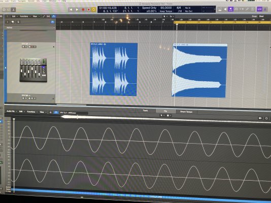

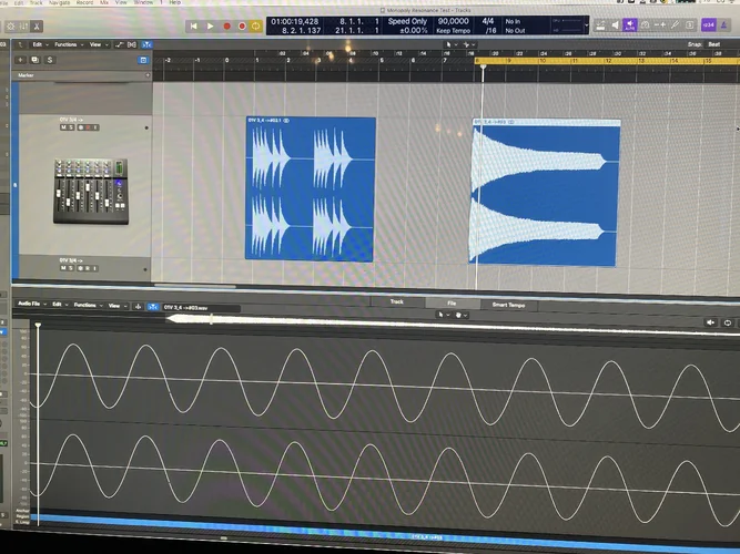

So, ich hab mein MonoBoly-Filter mal zur Erregung gebracht (bzw. es sich selbst erregen lassen) - das klingt dann so (alles direkt aus dem Synth und trocken - mit Ausnahme des letzten Beispiels):
B_Monopoly_Resonance_Noise_Pluck_dry
etwas tricky ist die richtige Einstellung von Tracking und Pitch (Cutoff) in der Tat - ich hab zunächst das Tracking mit Stimmgerät-Hilfe ungefähr oktavrein gemacht und danach mittels Cutoff die Tonhöhe eingestellt.
Das Ganze passiert in einem sehr engen Regelbereich und verjustiert sich auch relativ schnell wieder, ich habe den Eindruck, selbst Erschütterungen beim Spielen führen zu einem leichten Wegdriften der Parameter.
Aber es klingt recht nett und ähnlich zu dem, was Du in Deinem Track eingesetzt hast.
Das Klicken kommt sowohl durch die beiden schnellen Attacks (auf VCF und VCA) - die VCF Hüllkurve ist minimal kurz und nur dazu da, dieses Attack zu erzeigen.
Man hört im Ton ein Wackeln in der Tonhöhe, das ist keine Modulation, sondern kommt von dem Rauschanteil. Hier mal mit gehaltenen Tönen:
B_Monopoly_Resonance_Noise_Sustain_dry
Wenn ich jetzt die anderen VCOs aufdrehe und diese auch noch polyphon spiele, hat das ein sehr eigenes Flair - irgendwie 60er Weltraumorgel 🪐🚀 :
B_Monopoly_Resonance_4VCO_Noise
Das schwingende Filter alleine erzeugt einen ziemlich sauberen Sinus, wie man auch deutlich sieht:
B_Monopoly_Resonance_only_dry
