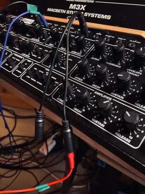

ich habs rausgefunden:
in den Ext-In muss man einen Stereostecker stecken ... Signal reicht aber von einem Kanal, dann funktioniert es genau wie es soll. Scheinbar wird ein Kanal genutzt Gates zu erzeugen , der andere für das Audio.
Ein typischer Modular-VCO erzeugt aber viel zu hohe Pegel. Da muss n Abschwächer dazwischen

Wie jetzt und trotzdem reagieren die Hüllkurven beide wieder auf das GateIn im Cv/Gate Mode des Pro1 ?Mit einem normalen Monopatchkabel sind beide Osc weg.Kann das nicht ausprobieren z.Z. .
  • #1.235
Wie jetzt und trotzdem reagieren die Hüllkurven beide wieder auf das GateIn im Cv/Gate Mode des Pro1 ?Kann das nicht ausprobieren z.Z. .
ja genau .. macht genau das , was du vorhast .. man braucht halt n passendes Kabel
sowas hatte ich grad rumliegen

Hab ich auch an der MPC One für die Trennung der Cv/Gate Ausgänge genutzt.Probier das am We. aus.

So also das mit dem Stereoklinke klappt erstmal....warum auch immer.

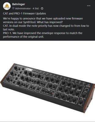

Was mich momentan verwundert das letzte Update für Pro1 bzw CAT ist Synthtool 2.4.0. und wurde bei Behringer Facebook am 4.8. bekannt gegeben.
Ich hab die 2.4.0. aber schon seit 12.7.
Beide jeweils die letzten Downoads bei CAT und Pro1 Productlibrary.
Wieso dass denn?
