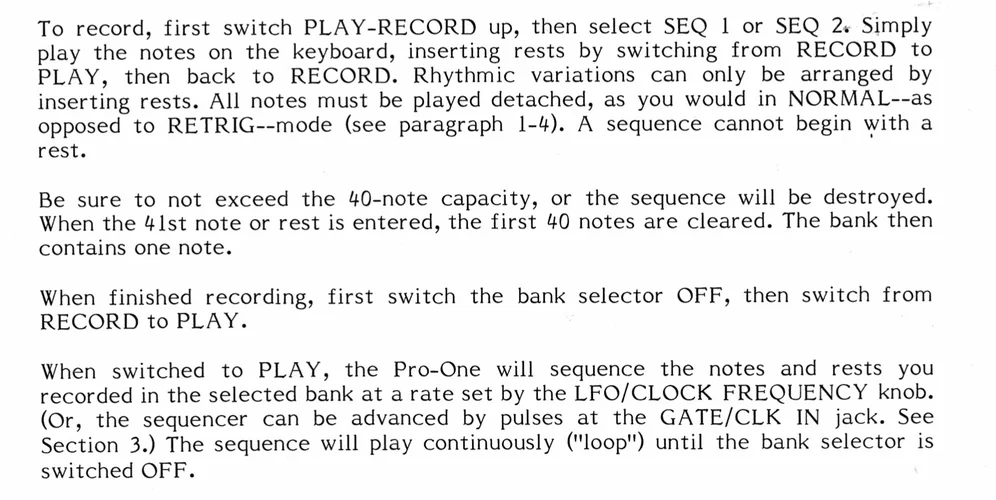

  • #1.181
Das ist super. Wusste ich nicht, und steht auch in keiner Anleitung. Geht das auch beim Sequential Pro-One? Ich hab leider momentan weder Sequential noch Behringer da.
klar steht das in der anleitung, vom sci pro one.
Schade ist aber das Behringer keinen duophonic mode für den sequencer spendiert hat.. und so auch noch die sequenz memories verdoppelt hätte..
das wär eine schöne erweiterung der duophonic erweiterung.. und wär auch einfach ohne veränderung der orginal bedienung möglich.. wie hier weiter vorne schonmal beschrieben.

  • #1.183
0
Schade ist aber das behringer keinen duophonic mode für den sequencer spendiert hat.. und so auch noch die sequenz memories verdoppelt hätte..
Blöd auch, dass er nicht die 40-Noten-Kapazität einhält und bei Überschreitung alle Eingaben unangekündigt löscht. - Naja , die können es einfach nicht ... . :opa: :selfhammer::cheer:

  • #1.186
0
Darfst Dich dann aber eher beim Dave bedanken,hat das Original schon so gemacht.Rest's gehen übrigens.
Wofür ist die Mono/Poly Taste?Dis gabs beim Original nicht.
Klingt super das Teil,werde ich mir wohl auch noch besorgen.
  • #1.190
Warum steht da was von 40 Noten und ab 41 wird gelöscht?Was stimmt denn dann?Ich tendiere ja erstmal dazu den offiziellen Dokumenten zu glauben...
EFIT:sorry ich las das falsch,der Behringer speichert 64 und löscht nicht?Ist das richtig?
