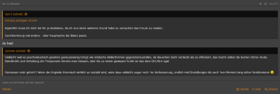

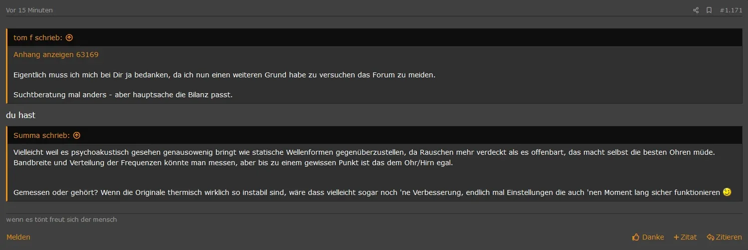

Bin mir nicht sicher was du uns damit sagen willst:
@3phase Ich versuche einfach nur deine Argumente nachzuvollziehen, klar - mehr Bit wären besser, aber ohne Doppelblindtest etc. wird man schnell in die Irre geführt.
