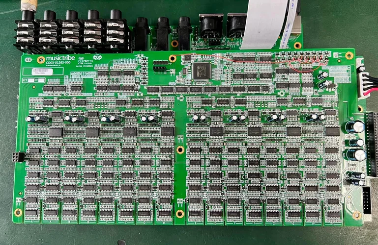

Reingefallen. Man sieht nur 8 der 16 Stimmen, es gibt also noch ein "lower deck". Unten auf dem Bild sieht man 16x CoolAudio V3340 VCOs, dann ein darüber ein paar V13700 OTAs und wahrscheinlich Analog-Switches und oben bei den Elkos dann die V3320 VCFs. Der obere Teil ist die CPU mit Ansteuerung und DACs/Multiplexern. Das übliche halt.
Verstehe ich nicht ganz. Ist doch alles drauf. Das PCB ist ein achtfach Layer.
Die Chips sind doch alle drauf, oder? Reicht doch für 16 Stimmen inklusive Filter, oder?
Eventuell sprichst du auch über ein anderes Foto als das hier.
  • #205

Die 16 VCOs sehe ich, aber den Rest kann ich bei der Fotoqualität leider nicht entziffern. Stimmt aber, darunter befindet sich noch ein weiteres Board. Das müsste dann entweder auf dem I/O-Board draufsitzen oder selbiges ist am unteren angedockt.
Edith sagt: O.K., jetzt erkenne ich auch die Filter. Alles korrekt. Sind acht Stimmen auf dem Board, von A-A bis H-H. Wird also so sein wie Du sagst, der Rest ist auf dem unteren Board. Ganz schöner Brummer.
