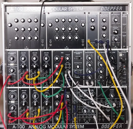

Der Vollständigkeit halber, fertig:
Gepatched ist der Bass des "Terminators Walk" aus dem Ultraschall Kanal.

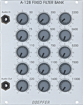

Danke, dann kann ich ja beruhigt zur Doepfer Filterbank greifen - oder klingt die signifikant "schlechter" als der Behringer Klon?
  • #615
Sie klingt anders, was allein schon an den unterschiedlichen Mittenfrequenzen der Bänder liegt.
Die 914 von Moog verwendet Spulen, der Behringer-Klon nicht, die A-128 aber auch nicht. Inwieweit sich der technische Aufbau der A-128 und der Behringer 914 unterscheiden, und welchen Einfluß dies wiederum auf den Klang hat (abseits der unterschiedlichen Mittenfrequenzen), vermag ich nicht zu sagen.
Es ist schon eine ganze Weile her, dass ich die A-128 gehört habe, sie klingt aber deutlich anders (nicht besser, nicht schlechter, sondern anders) als meine Moog 914.
M.i.a.u.: Sven Blau
  • #616
Mal ne doofe Frage - ich sehe auf Anhieb, dass die Doepfer bis auf 50Hz runter- und 11k hoch geht, die Behringer beginnt bei 125Hz und endet bei 5600Hz. Lässt sich das mit den Low-Pass und High-Pass "ausgleichen"?
Die Doepfer scheint mir von der Verteilung der Bänder bzw. Frequenzen ausgeglichener, sie deckt quasi eine breitere Palette von Frequenzen ab oder irre ich?
  • #617
In der 914 sind die beiden äußeren Bänder nicht als Bandpässe, sondern als Tiefpass (unterstes Band) bzw. Hochpass (oberstes Band) ausgeführt. Die A-128 hat dagegen in allen Bändern Bandpäße, was wohl der Grund für die breitere Verteilung der Mittenfrequenzen ist.
Die 914 deckt einen etwas engeren Bereich etwas feiner aufgelöst ab. Das wird Dir aber auch nicht weiterhelfen. Beide kaufen, kosten ja nun nicht die Welt, und Filterbänke kann man nie genug haben…
EDIT: Aufgrund der Post von @Axel Jungkunst nochmal nachgeschaut – auch das unterste und oberste Band der A-128 ist jeweils als Bandpaß ausgeführt, habe daher den ersten Absatz dieser meiner Post entsprechend korrigiert.
M.i.a.u.: Sven Blau

Sollte dir die 914 schneller langweilig werden als dir lieb ist, weil sie gut klingt, aber z.B. nicht in irgendeiner Form spannungssteuerbar ist, würde ich sie trotzdem behalten, auch so eine einfach gestrickte Nummer braucht man hin und wieder, um z.B. das Rauschen im Matriarch gezielt zu filtern. Eine weitere, weil flexiblere Filterbank kann man sich dann immer noch aussuchen.
  • #623
50 Hz ist der magische Bereich, wenn du damit auch Kickdrums bearbeiten magst.
Doepfer ist für Drums und Drumloops m.E. besser geeignet, wenn du bestimmte Elemente betonen, ausblenden magst.
M.i.a.u.: Sven Blau
  • #624
