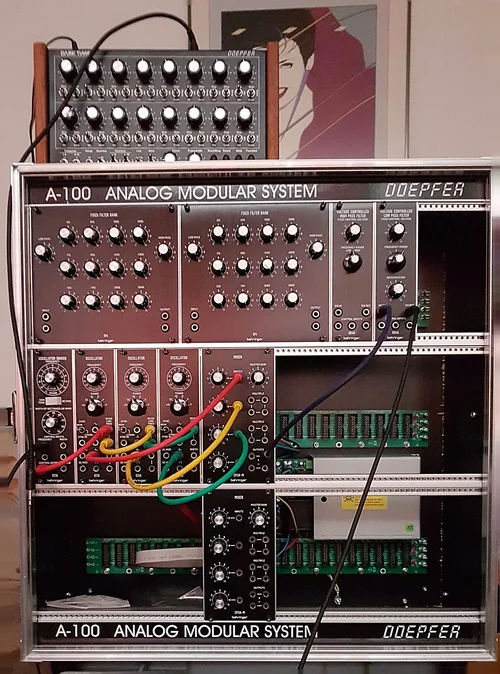

Hier mal ein Eindruck vom bisherigen Baustatus meines Bsys55 Moog System 55 Clone:
Unten Links kann man die noch fehlende 2te Oszillatorbatterie mit Driver erahnen.
Oben Rechts ist noch Platz für ein Dual Trigger Delay und Noisegenerator.
In der Mitte Rechts habe ich VCA, 2xEGs, Attentuator und MIDI-IF vorgesehen.
Unten Rechts ist Platz für einen 921 und das Interface V-Trigger nach S-Trigger.
Ich habe auf alle "Luxus"-Module verzichtet um mit einem Case auszukommen (Ausnahme: 2x Fixed Filter Bank). Schließlich muß man das auch tragen können. Es hat einen Schutzdeckel und ist kompakt. Ein System55 Kern Clone also.
Ein oder zwei Sequencer und andere Module finden ggf in einem zweiten Case Platz. Ist vlt auch etwas für Mick oder Bernie :)

Sieht aus wie die Telekom Edition. ?
Also die Lichtverhältnisse waren nicht optimal. Der Widerschein meiner von der Sonne angestrahlten Mahagoni Rolladen färbt die Module in Richtung Magenta, lol. Worauf man hier auch auf alles achten muß ....
Beim nächsten mal benutze ich auch eine richtige Kamera und kein Smartphone.
Und bevor jemand fragt: das Bild im Hintergrund ist ein Patrick Nagel, 1983.

@Ultraschall Sieht toll aus, wie klingt es bzw. wie gefällt es Dir?
  • #600
@Stue: Ich bin positiv überrascht von der Optik, Haptik und Akustik dieses Systems. Einen ersten Klangeindruck liefert diese Sequenz aus dem Ultraschall Kanal:
https://soundcloud.com/uschall/kurze-sequenz-short-sequence
Sequenzer Doepfer Dark Time
Sequenz gespielt von Modular MGBSys55, Boss DM-2w, Eventide Space
Pads Roland FantomX
Drums Korg Electribe EMX-1
@Q960: Zwei FFBs bieten die Möglichkeit beliebige Stereo Geräuschquellen zu bearbeiten. Der relativ günstige Preis im Vergleich zum Original bzw. anderen Nachbauten machten die Entscheidung einfach. Und: Ich kann mich für jede Art Filter begeistern :) z.B. Melitta Hochpassfilter, lol
