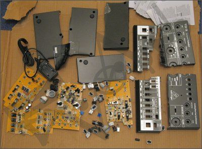

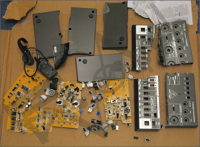

Also dass auch das Papier zwei bzw. viergeteilt ist spricht nicht unbedingt für einen Transportschaden. Ich denke ein Paket in 4 Teilen würde wohl auch dem dümmsten Zusteller auffallen ;-)
