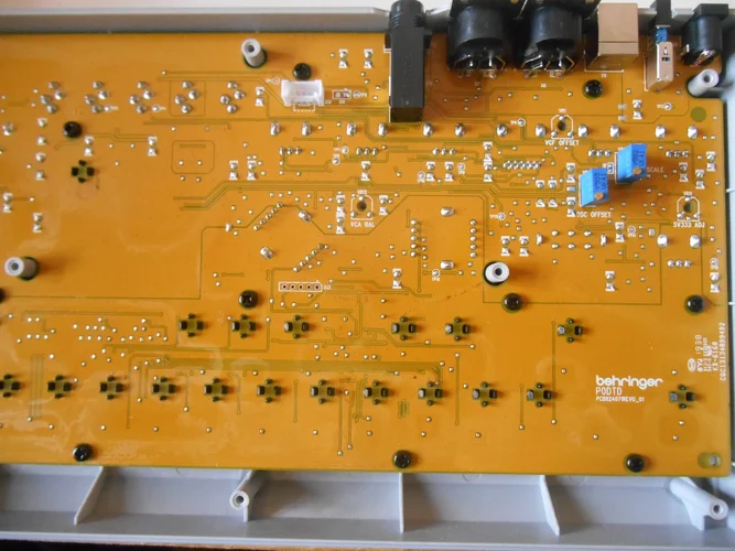

ou, tchuligom! das andere war noch nicht ganz hochgeladen... (facepalm..)
M.i.a.u.: oli, agent, Sonnenlicht und eine weitere Person
  • #1.956
hier -Anhang anzeigen 62620
aaah, da haben wirs ja:
"vcf offset" ist der trimmer fuer alle, denen cutoff zu weit rauf und nicht weit genug runter geht. das kann man hier korrigieren.
traegt passenderweise die nummer "vr1" - die nummer eins unter den trimpots!

  • #1.966

  • #1.972
Und jetzt kommt die Frage aller Fragen...
Was ist im Loch?
Edit:
Achso.. Habe es beim VCA Bal gesehen.. Mit Kreuzschraubenzieher sollte es gehen..
Es sind also 3 Sachen verstellbar. Was erreicht man mit den Einzelnen?
Kann man im laufenden Betrieb da ran, dass man direkt hört was man macht?
"osc offset" und "osc scale": stimmen den oszillator.
"5v333 adj" (vr11): wird mit der spannungsversorgung zu tun haben.
"vca balance" (vr12): keine ahnung. vielleicht vca-dc-offset einstellen, um klicks zu verhindern?
"vcf offset" (vr1): verschiebt die cutoff-frequenz nach oben oder unten.
ich wuerde von allen ausser vcf offset erstmal die finger lassen (es sei denn, der vco ist verstimmt, dann mit den beiden vco-trimmern nachstimmen).
Im Original stellt man den zuerst ein, damit der CV-Ausgang genau 1V/Oct hat. Wenn man den verstellt, stimmt hinterher der VCO nicht mehr!
Der Abgleich erfordert eigentlich ein mindestens 5 stelliges Digitalmultimeter (zum Vergleich: 5V +1 Cent = 5,000577V).
das ist aber extrem gut das man da dran drehen kann.. wobei echte 303 oft noch für weitere regelbereiche gemodet sind... das wär natürlich noch nett da mehr cutoff range einstellen zu können, das du die nach unten ganz wegtauchen lassen kannst, und oben immer noch ganz auf geht.
