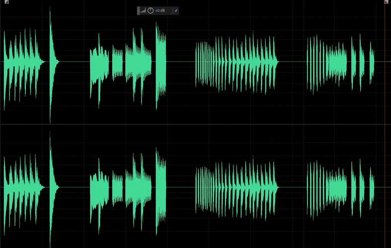

Hier mal die Aufnahme.
Als erstes spiele ich im 1 Modus - dann schalte ich auf den 0 um,
Danach drehe ich den Release im 1er Modus auf 0 und bewege den Release bis zum gewünschten Wert
Das gleiche versuche ich im letzten Beispiel mit dem 0-er Modus, doch man hört und sieht auch, das er kurz leiser wird und dann abbricht.
EDIT: Also ich spiele Akzentuiert - also lasse Taste immer gleich wieder los
Anhang anzeigen test_hüllkurve_02.wav

Das ist ziemlich deutlich aber ich kann es nicht reproduzieren.. Probier bitte mal dasselbe mit dem Program 88 in Bank 0. Ist es da auch der Fall? Wenn nicht, muss es nur in irgendeiner Kombination von Parametern auftreten. Guter Fund!
Edit: Steht in dem betreffenden Patch bei Dir ML auf 1 (im DIGITAL Menü)? Dann macht er das bei mir auch.

Also mir ist absolut nicht klar, was man da genau raushören soll. ;-)
Die angehängten Wellenformen sehen für mich auch identisch aus.

Ja, bei Programm 88 sind sie bei mir auch relativ gleich. Hmm, das heisst dann wohl suchen:)
Dazu steht ja zu FIRM: 1 auch was im Handbuch:
• Leaves ADSR envelope 2 shape intact when ML=1 and adds Mod
Wheel control (see Digital Menu below).
M.i.a.u.: Metropolis Border, kybernaut_01 und HairyHands

Also Fall geklärt :supi:
