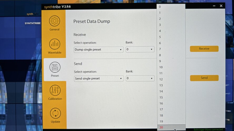

Synthtribe beim Mac kann nun auch Presets, aber auch nur Plätze 1 - 20…Frage mich bloss warum 🧐

Über sysex auch, aber über die app interne Speicherverwaltung kann ich immer nur bis 20 scrollen

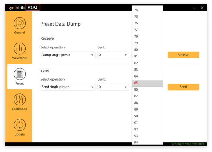

  • #3.788
Mit der Version 2.9.6 (Mac) kann ich im Preset Pull-Down per Mouse nach unten bis 99 scrollen.
Die Versionsnummer steht links oben am Rand des SynthTribe Fensters.

  • #3.796
Das ist ganz schräg mit dem Scrollen...
wenn ich das Preset 20 anwähle, Wechsel die Liste und zeigt mir die 20 bis 42 an. wenn ich auf 42 gehe, wechselt die Liste auf XY, usw....
Wie wenn das OS kein Scrollfenster erkennt im Programm...
  • #3.797
Ich habe diese Version, weil mit der 2.9.3. gingen keine Presets am Mac ;-)
Zitat Max Giermann: So blöd kann doch keiner sein....
Nimm zwei Finger und scrolls... dann geht die Scheisse.....

  • #3.801
Was passiert, wenn Du das ganze Programmfenster nach oben ziehst? Aber beim Scrollen in der App rege ich mich regelmäßig auf. Der Scrollbalken rechts hat kaum Kontrast und manchmal hängt das beim Scrollen.
