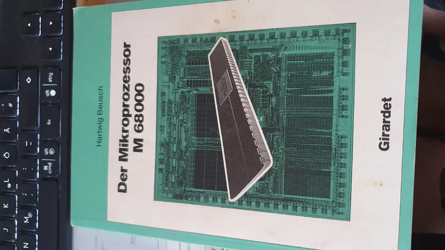

Ah.. Ein Motorala 68000 ? Damals ein schneller 16Bit Prozessor mit 24 Adressleitungen. Theoretisch könnte er 16MByte Speicher adressieren. Im Atari ST steckte auch einer drin. Den gab es mit 512KB und 1MB DRAM Arbeitsspeicher.

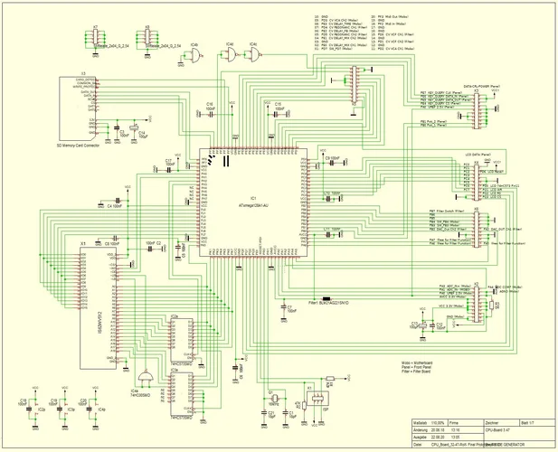

Oh.. Das ist nur ein 8Bit Prozessor mit 64KB Adressbereich. Nicht gerade viel für Wavetabels und Samples :achso:
Ich hatte damals auch überlegt, ob ein 8Bit Prozessor (ATXmega) für zwei digitale Osszillatoren inkl einem Sub-Oszillator und Sample-Wiedergabe im Degenerator ausreicht.
Kann nur sagen es geht, aber es hat mich halt viel Nächte und graue Haare gekostet um das zu realisieren ;-)
CPU-Board im Degenerator

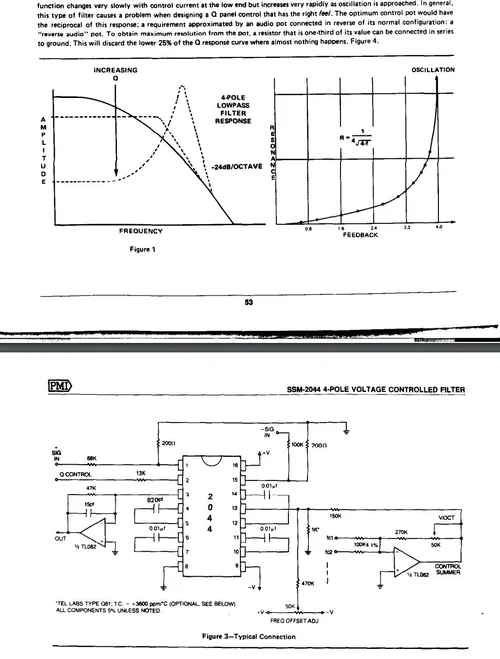

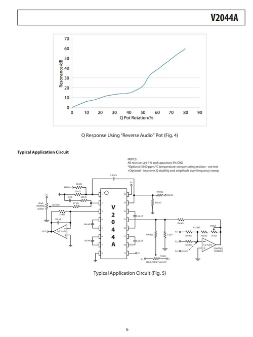

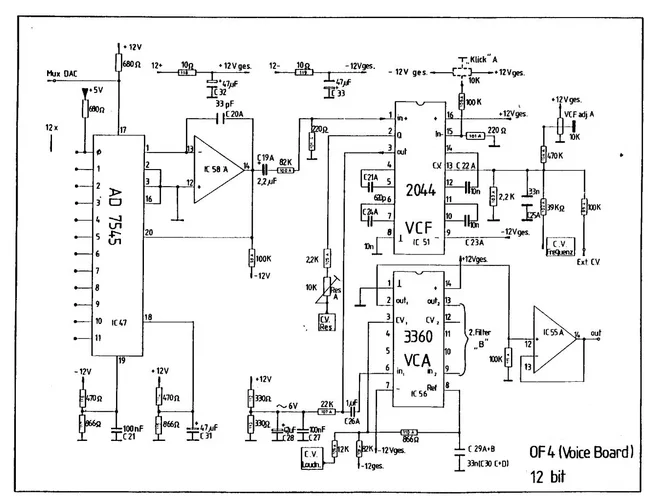

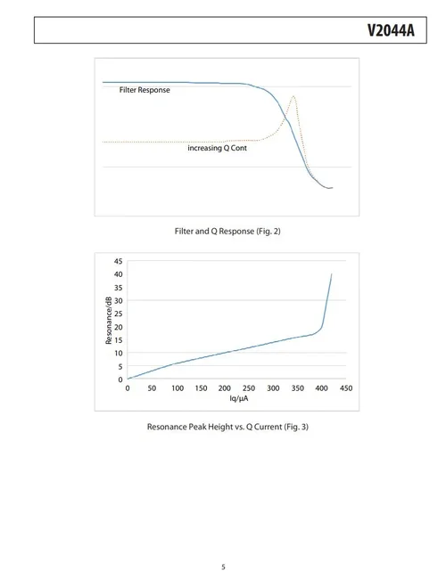

Der ganze Klang eines BBGs hängt ja auch stark von der Filterschaltung und den verwendeten Komponenten ab. Die neuen SSI2144 Filter sind ein Nachbau der legendären SSM2044 Chips und sind wohl etwas anders wenn man sich den Filterausgang ansieht.
Kann aber auch an der Bauteiltoleranz und Filteranpassung liegen. Man kennt ja die Schaltung nicht.
