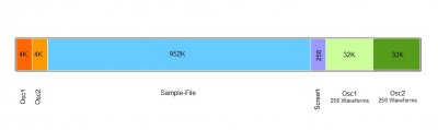

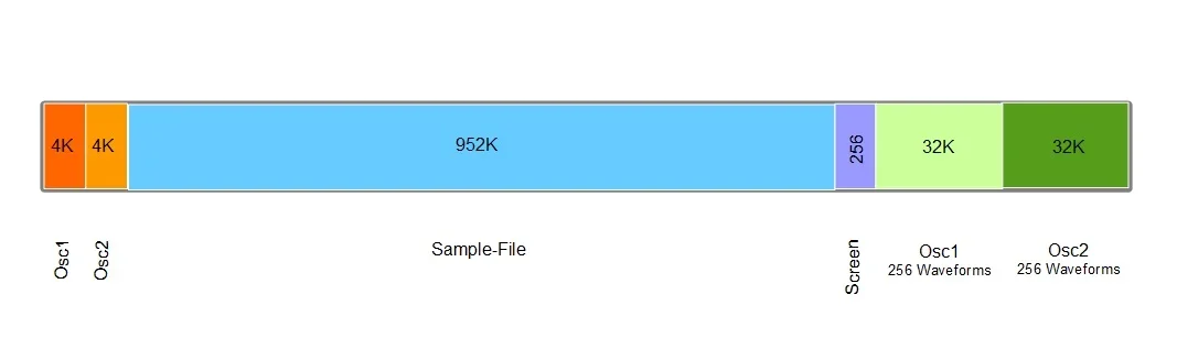

Das Speicherkonzept im Degenerator
Die ersten beiden 4K Speicherblöcke sind für die Bandlimitierten Wellenformen von Osc1+2 reserviert. Danach folgt der Speicherblock für die Sample-Files.
Osc1 u. Osc2 teilen sich dynamisch diesen Speicherblock. Im hinteren Teil des Speichers werden die Wellenform-Bänke für Oszillator 1+2 von SD Karte geladen.
Jeder Oszillator kann dadurch unabhängig auf eine eigene Wellenform-Bank zugreifen oder auf das eigne Sample-File.
Gruß Rolf

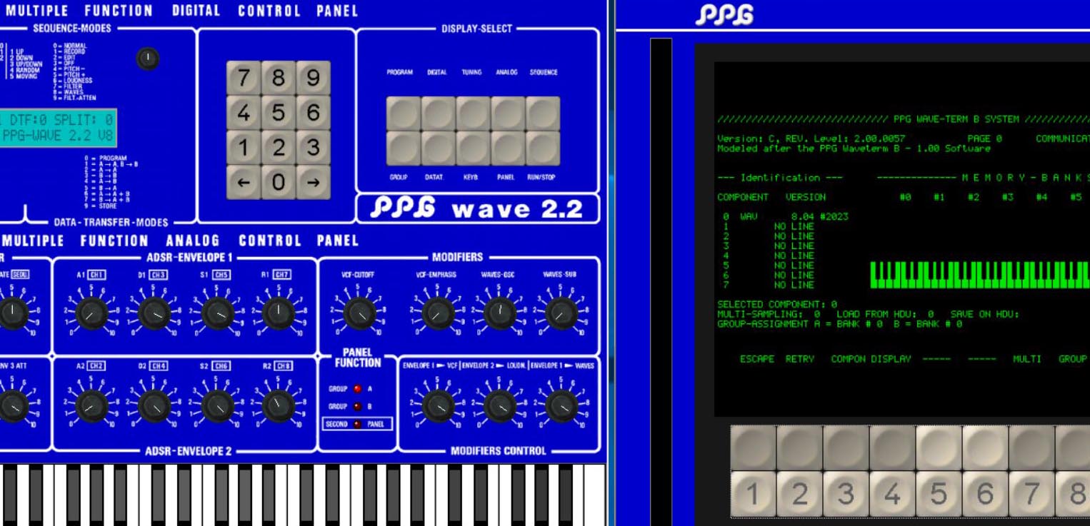

Am WaveTerm kann man es schön sehen und hören
Gruß Rolf
  • #660
@ Rolf..
du kannst das direkt selbst anhand von "WaveSim" erforschen
