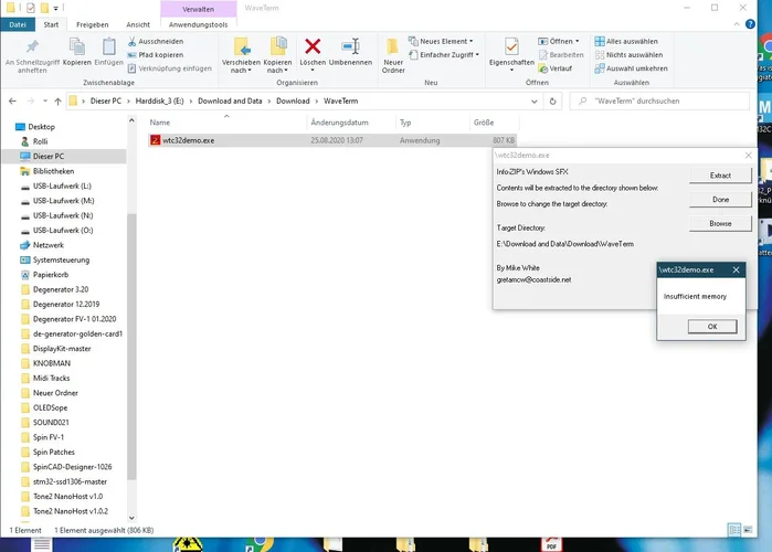

Hab ich. Läuft aber nicht so richtig auf meinem Win10 Rechner. Mal schaun woran das liegt.
Bräuchte einen Tip. Beim Auspacken der Zip Datei gibts leider ein Problemchen.. Am Speicher kanns nicht liegen. Hab 16GByte in meinem Rechner :pcsuxx:
Danke :)
Danke :)
Windows 10 und der Self-Extractor vertragen sich nicht. Lässt sich aber mit unzip, 7zip etc. problemlos entpacken.
Irgendwann stelle ich mal eine Windows 10-kompatible Version hoch.
Danke :)
Für mich sieht das nach einem 32bit-Problemchen hinsichtlich der RAM-Addresierung aus - aber vielleicht kann Hermann da direkt weiterhelfen.
Ups.. 'war zu langsam ;-)

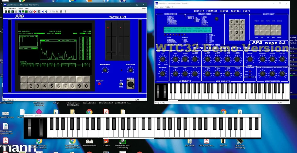

So.. läuft jetzt. Aber irgend wie versteh ich noch nicht so ganz, wie die erstellten "Wellenschwingungsformen" im WaveTerm in den PPG geladen werden können. Drück da immer auf SAVE aber nix presiert ;-)
Gruß Rolf
Bank auswählen, PROGSET doppelklicken (bzw. anwählen und EXECUTE-Function Key drücken). Auf dem simulierten Wave 2.3 sicherstellen, dass die Bank für die aktuelle Group ausgewählt ist. COMPUTE ausführen und spielen.
Abgesehen davon - Handbuch zum Original-Waveterm B lesen: https://www.hermannseib.com/documents/wt_b_usre.pdf
