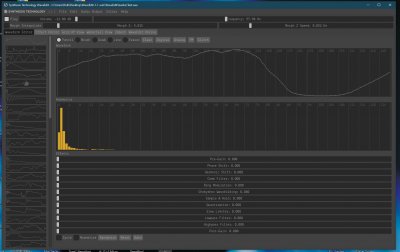

Hallöchen..
Hab ein schönes Freeware Tool gefunden mit dem man Wavetabels erstellen kann :)
Link: https://synthtech.com/waveedit
Mal schaun ob ich die Wavetabels in den Degenerator laden kann. Das Datei-Format muss ich dafür aber etwas konvertieren.
Der Degenerator verträgt nur 32KB lange Wavetabels im 8Bit Binär Format auf seiner SD-Karte. Im Unterschied können Sampels aber im 16BitBit WAV-Format geladen werden.
Bin gespannt wie die Sound dann klingen.. :)
Gruß Rolf

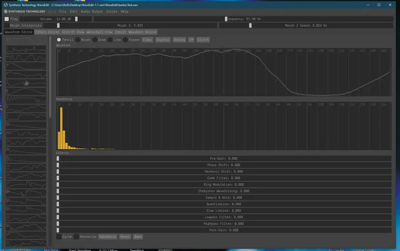

Hallöchen..
Ich hab mal ein wenig mit dem Wave Editor von Synthesis Technology rumgespielt. Schon eine sehr interssante Geschichte. Das Interpolieren der Wellenform-Übergänge gibt dem Sound erst den richtigen Kick. Hab mal ein kleines Video gedreht.

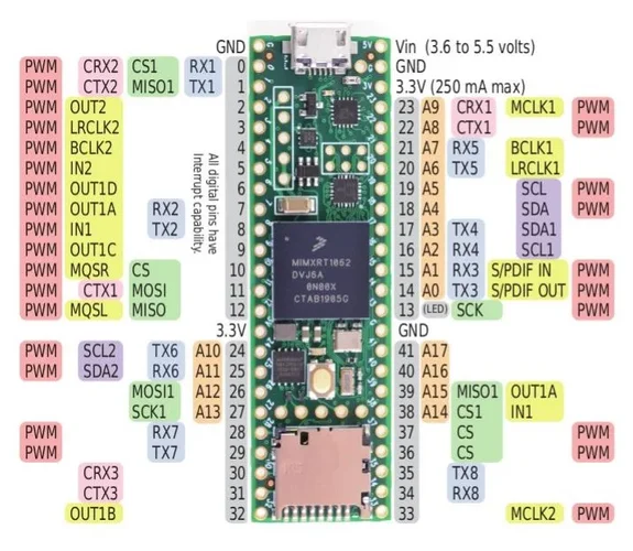

Das Konvertieren der Wavetable in den Degenrator hat mit Audacity problemlos funktioniert. Aber das interpolieren der Wellenform-Übergänge überfordert einfach die Rechenleistung der eingebauten 8Bit CPU (32MHz ATxmega128). Aus diesem Grund will ich das Ganze mal mit einem Teensy-Board 4.1 ausprobieren. Der neue Teensy 4.1 besitzt einen ARM Cortex-M7-Prozessor mit 600 MHz, 1024K RAM, 128Mb Flash. Also genug Leistung für Wellenform-Interpolation und genügen Speicher für Wavetables.
Teensy 4.1
Link: https://www.reichelt.de/teensy-4-1-usb-teensy-4-1-p283580.html?r=1
Über mein Teensy-Projekt werde ich dann im Degenerator Trade weiter berichten.
