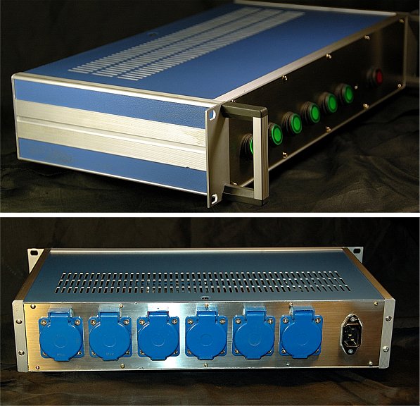

Ja, sicher. Das Problem mit dem Laser sind allerdings die Kosten. Ich habe auch schon einiges lasern lassen. Schau Dir mal die beiden Edelstahl-Frontplatten an, so viel wurde da nicht gelasert aber ich war von den >90€ doch geschockt. Dieser "Stromverteiler" war eigentlich nur eine Bastelei um vorhandene Steckdosen, Schalter und den Gehäuserahmen sinnvoll zu verwerten. Ich dachte mal daran, die Kiste dann zu verkaufen. Wegen des Materialwertes und den Laserkosten kann ich das knicken, würde ich immer draufzahlen. Also steht das Teil als Mahnung herum, vielleicht brauche ich es selbst mal.

Einmal wollte ich was 99%iges machen ;) 1% Abzug gibt es für ein paar Kratzer an den Klappen der Steckdosen. Hinter dem Netzanschluß steckt noch ein Entstörfilter. Wenn schon....
