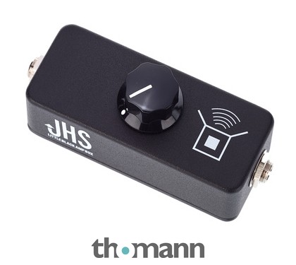

Wie wäre es mit einem (passiven) Attenuator zwischen Synth und Pedal?
Da gibt es gerade für die Gitarristen-Fraktion ein paar Optionen, wird idR zwar benutzt um einen Amp auf Wohnzimmer-Lautstärke zu spielen, aber mit Stadion-Zerrverhalten (um z.B. den Preamp voll anfahren, aber dann die Endstufe leise halten zu können) - sollte aber mMn genauso für/vor Pedal-FX funktionieren.
Macht zumindest "mein" Gitarrist im Proberaum so.
So was in der Art maybe:
Geht unter Garantie auch noch billiger und DIY, aber weiß gerade nicht ob Du für Basteleien veranlagt warst ;-)
