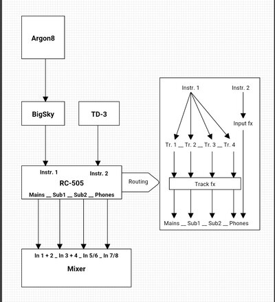

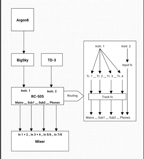

Ich hab meine MK2 für 320€ geschossen. Auch über KA von einem Gewerblichen. Der war mit nem kleinen Defekt deklariert: der FX-Taster auf Track 1 sollte nicht funktionieren. Dieser war in Ordnung, dafür der Track-Taster auf Track 1 defekt. Ist aber keine Einschränkung für mich da man über den Loop-Taster ebenfalls in das Menü kommt.
Mein Setup sah anfangs so aus:
Im Prinzip hab ich jetzt auch noch so, nur das ich alles über ne Patchbay laufen habe. So kann ich den BigSky entweder hinter die TD3, hinter jeden Track oder hinter Allem schalten.
Außerdem hab ich noch einen Abzweig zum Audio In des Argons um dessen Effekte nochmals zu nutzen. Da kann ich die einzelnen Tracks oder TD3 durch jagen.
Die TD3 recorde ich meistens nicht.
