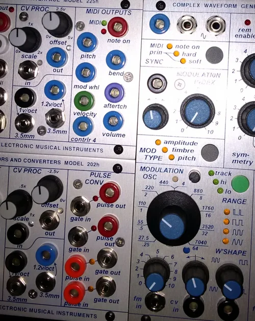

So hier ein Foto von den Poti's die nicht ganz mittig sind, und wie man hier sieht nur die von 261e (warum auch immer).
Wie schon gesagt, wahrscheinlich muss man nur die Kappen abziehen und neu drauf tun.
Richtig.
Bitte nicht Bernies Überlegungen folgen:
Bernie schrieb:
Wahrscheinlich kann man den Poti selbst nicht drehen, weil er auf die Platine gelötet ist, aber mit einem kleinen Vorwiderstand hätte man so ein Manko bestimmt abgleichen können.
Denn zur Zeit sind mechanisch fühlbarer Nullpunkt und elektronischer Nullpunkt identisch, nur der optische Nullpunkt stimmt nicht – Kappe abziehen und richtig aufsetzen löst das Problem. Das Einlöten eines Vorwiderstandes würde aber dazu führen, dass der mechanisch fühlbare Nullpunkt nicht mehr dem elektronischen Nullpunkt entspricht – und dann hat man verloren.

D-Achsen? Dann würde ich das Ganze gerne mal von hinten sehen. Sind die Potis auf der Platine, ist's verbockt by design. Wenn sie "frei" angebracht sind, kann man die Schraube ein wenig lösen und das Ganze geraderücken. Ich bemerke gerade den Pedanten in mir, stören würde mich das auch... Und, Achtung Unkerei :oops: , angesichts des Preises erwartet man schon was anderes. Aber wenn man Buchla will, was ich durchaus nachvollziehen kann :phat: , muss man zur Zeit wohl leider mit Bemi leben...
Abmachen? Einfach mal dran ziehen...
Komm vorbei, dann darfst Du Dir das gerne ansehen :opa: Ich schraub ohne Not nix mehr auf ;-)
Wie schon gesagt, mich stört das nicht, zumal ich das eh kaum sehe und warscheinlich ohne die Versuche von Bildaufnahmen zu machen das auch gar nicht gemerkt hätte :mrgreen:
Hab ich schon, aber die sitzen ganz schön fest und mehr Kraft einsetzen trau ich mich nicht.

Bei den Buchla Potis mit D-Achse kannst Du den blauen Deckel auf der Potikappe abhebeln und in der richtigen Ausrichtung wieder draufsetzen.
stimmt, dachte das auch der Rastpunkt verdreht ist. Dann ist es ja nicht so wild, nur optisch doof.
