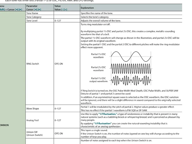

Was ist da der Unterschied, habe das noch nicht wirklich verstanden.
Bei meinem Roland JD-Xi kann ich Ringmodulation verwenden, habe das aber bislang für Crossmodulation gehalten.
Im Bild die Roland Beschreibung aus der Anleitung
Irgendwie scheint da jder etwas Anderes Ringmodulation zu verstehen.
In der Roland Anleitung moduliert OSC2 ja OSC1 und OSC2 wird unverändert ausgegeben.
In der sequenzer wiki steht „It produces a waveshape that contains the sum of as well as the difference between the two original waveshapes. the logical XOR will produce a similar sound.“
Das verstehe ich so, das OSC1 wie bei der Roland Anleitung moduliert wird aber OSC2 den Sound von OSC1 Minus OSC2 wiedergibt.
Ich bin da jetzt nicht mit dem Lineal drangegangen, aber für mich sieht das so aus, als würde OSC1 die Amplitude von OSC2 modulieren, also eher AM als FM oder RM. Allerdings habe ich dann auch ein Problem mit der Beschriftung: der Output sieht für mich nach einem amplitudenmodulierten OSC2 aus, nicht nach OSC1. Aber vielleicht ist die Grafik ja auch nur ungenau. Oder ich hab da was nicht richtig verstanden...
RM passiert auch über die Amplitude, aber auch negative Werte werden für die Modulation benutzt die dann invertiert ausgegeben werden und die Carrierfrequenz fehlt im Endprodukt. Es bleiben die Seitenbänder (Summe und Differenz).
Ein normaler VCA würde negative Modulation ignorieren.

Ringmodulation ist ganz einfach die vorzeichenbehaftete Multiplikation zweier Signale. Da im analogen historisch nicht ganz trivial mit zwei Transformatoren und vier Dioden in ringförmiger Anordnung gelöst, heisst es Ringmodulator. Wegen der Vorzeichen auch Vier-Quadranten-Multiplikation genannt.
Das mit Summe und Differenz der Frequenzen kommt von sin(x)*sin (y)=1/2*(cos(x-y)-cos (x+y)) und beschreibt das Ergebnis. Ich finde die Erklärung damit irreführend, weil Ursache und Wirkung verdreht wird.
Bei Rechtecksignalen ist RM schaltungstechnisch sehr einfach via XOR zu realisieren, daher oft aus Kostengründen in diese Form zu finden.
Crossmodulation
Im ursprünglichen Sinne steht dieser Begriff aus der Funktechnik für störende Intermodulationen beim Empfang [1]. Im Bereich der elektronischen Klangsynthese gibt es keine standardisierte Definition. Jeder Hersteller nutzt den Begriff abweichend. Verbreitet ist eine Deutung als gegenseiteige FM zweier Oszillatoren.

ich denke, dass du die frage, ob der modulator gleichzeitig auch irgendwo wieder dazugemischt wird, von der frage danach wie die modulation funktioniert, trennen musst.
du kennst das vom FM synth: du kannst den OP, der irgendwo einen anderen moduliert, entweder auch ausgeben - oder auch nicht.
dann ist also ein VCA, der einen RM eingang hat, unnormal? :)
