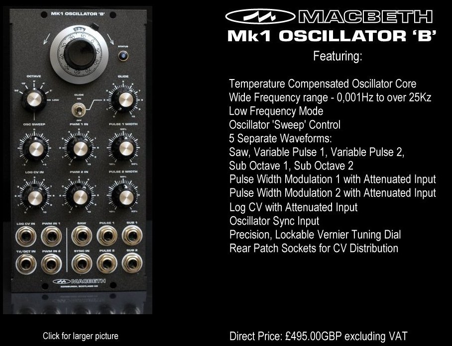

Edit: Der Oszillator B von Macbeth hat Coarse Regler + Oktavschalter:
Edit Ende

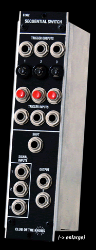

Beispiel:
Die zwei oberen Striche machen in meinen Augen das Design überladen. Die Trennung ist auch ohne die Striche klar.

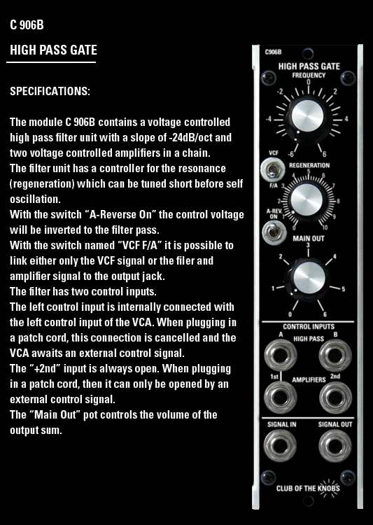

Mal ein weiteres Gegenbeispiel COTK:
- Die beiden X Pass Gates haben drei Potis und alle drei haben unterschiedliche Skalen, was extrem doof aussieht. Ist für mich ein größerer optischer Schnitzer als alles was Du für Curetronic aufgezählt hast.
- Die Schrift dort ist auch teilweise sehr schlecht lesbar, weil die Schriftgröße sehr klein ist.
- Die Schalter sind merkwürdig platziert, zwar zwischen den Potis, aber nicht genau mittig dazwischen. Dadurch ist auch deren Beschriftung total ungünstig platziert.
- Wie öfter bei COTK fehlen Abschwächer völlig, die sind bei Curetronic reichlich vorhanden. Also wenn fehlende Oktavschalter kritisiert werden, fehlende Abschwächer aber nicht finde ich das extrem merkwürdig. Bei den 904 Modulen wäre z.B. überreichlich Platz gewesen, wenn man nicht sklavisch Moog kopiert hätte.
