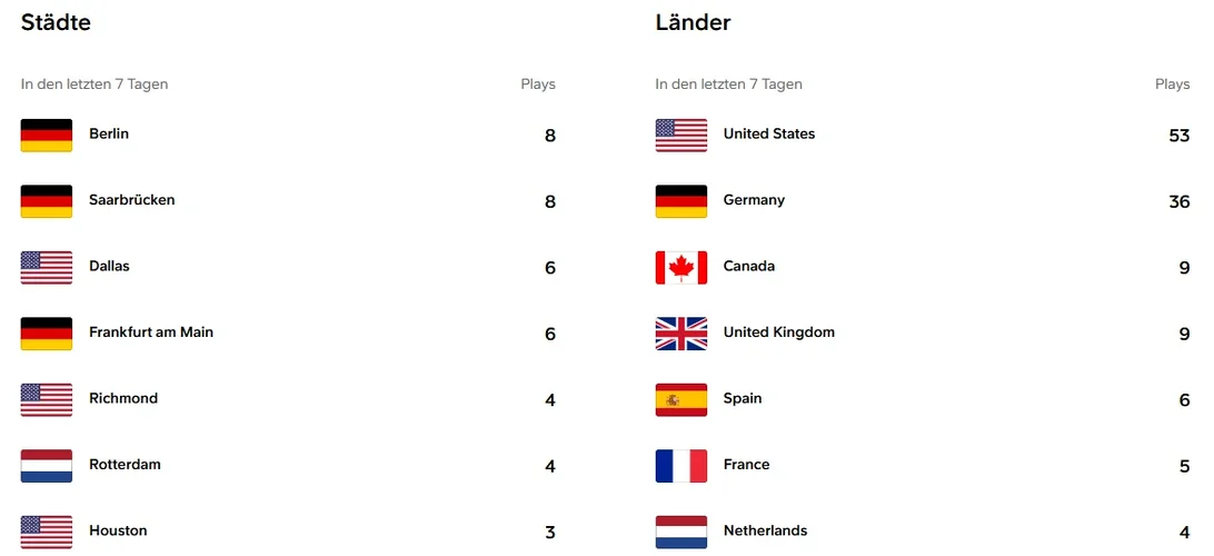

hin und wieder schaue ich die zugriffszahlen an....früher war nach deutschland, japan eines der hauptländer mit den zugriffen.....es scheint sich aber nach USA zu verschieben

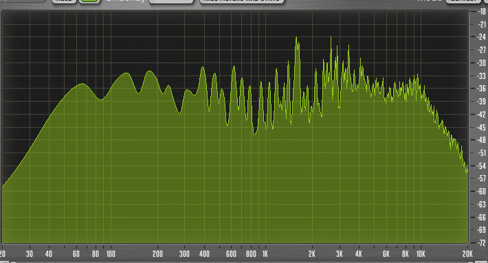

bezüglich der mitten, das hier ist der frequenzverlauf
mitten scheinen vorhanden.

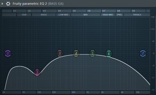

das hier ist die EQ kurve der bassgitarre:
auch eher mittenbetont. der musima bass aus der DDR ist klanglich sehr warm und hat von natur aus wenig höhen.
mit dem EQ klaue ich ihm etwas low end. ist auf B gestimmt....heißt tiefster ton ~31Hz.
die gitarre ist in diesem fall auf E-standard gestimmt.

Ich sehe gerade, da sind zwei deutliche Einbrüche. Wenn die bei etwa 750-1000 Hertz und 2-2,5 KHz liegen, könnte das die Ursache sein..
hab statt windows, mal den span hochgefahren:
ich finde die kurve jetzt nicht sonderlich dumpf. allerdings ist es natürlich auch sehr abhängig, welchen sound ich auf der gitarre habe.
manche sind dumpfer, besonders, mit dem filterpedal.
sind halt nur 3 instrumente. :heul:

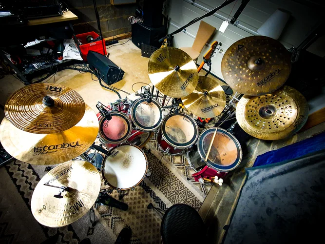

Das Schlagzeug begeistert mich immer wieder.
Ist halt doch anders als aus dem Rechner. Ich denke du sitzt da an einem richtigen Schlagzeug.
Kling jedenfalls fett und abwechslungsreich.

vielleicht noch eine besonderheit.
das schlagzeug ist ziemlich tief gestimmt:
bass drum 41Hz
E1 - Bassdrum
F3 - Snare
A2 - tom 10"
F2 - tom 13"
C2 - tom 16"
A1 - tom 18"
mit AKG mikros (P4 / P17) mikrofoniert
die snare mit einem SM57
und die kickdrum mit einem grenzflächenmikro wegen der tiefen stimmung.

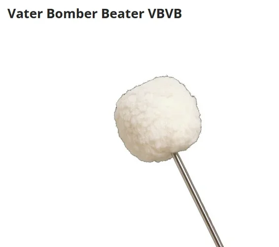

damit die kickdrum schön rund klingt, habe ich einen puschelbeater in benutzung:

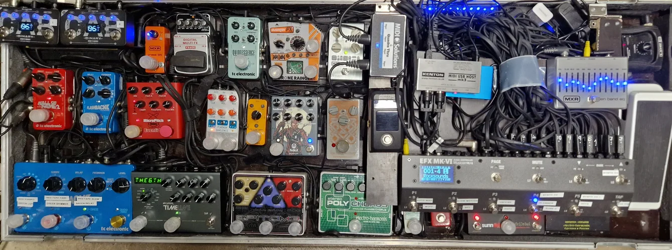

das obergeschoss meines pedalboards.
der gitarrensound wird in meinen songs OHNE weitere verarbeitung in den song übernommen.
quasi der livesound in jedem song. und voll stereo.
ihr müßtet das mal über die 5000W PA mit 6 aktiv speakern hören. mit den 18" tieftönern vibriert die luft...obwohl nicht sonderlich laut.
membranfläche und headroom ist das geheimnis.

Ist die Anzahl der Effekte, die man hintereinander schalten kann irgendwie begrenzt? Bei meinen kläglichen Versuchen habe ich manchmal schon bei einem Pedal ein Rauschen drauf.
  • #829
jaein.
bei den distortion pedalen (die liegen rechts unter der sichtbaren ebene) sollte ich nur jeweils 1 einschalten. ich kann auch mehr, aber das bringt keinen klanglichen gewinn.
bei den pedalen auf der linken seite, kann ich eigentlich alles einschalten, daß würde kein rauschen erzeugen, auch weil die pedale eine ziemlich gute qualität haben. nur macht es nicht viel sinn 4 delay pedale hintereinander zu schalten.
rauschen habe ich kaum.
was rauscht, ist der JVM410 in den OD kanälen. um das im griff zu behalten, habe ich ein ISP decimator noise gate im FX loop um das rauschen der preamp stufen zu eliminieren.
