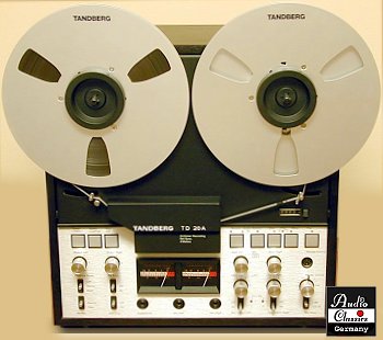

Zu den erstgenannten Geräten TD 20 A.
Die sind, wie Jörg schon angedeutet hat, nur augenscheinlich geprüft. Nicht speziell auf ein Band eingemessen oder so.
Zeitgleich wie dest4b hier den link zu ebay setzte, hab ich diese Tandbergs auch gefunden; und abgedrückt.
Ausschlaggebend waren einmal die Infos von Jörg und zum anderen meine eigenen Internetrecherchen.
Zu Tandberg: 1. ja die bieten einen fürs Erste ausreichenden Service incl. Ersatzteile auch für alte Maschinen.
2. Für alle Tandbergmaschinen die angebl. getestet sind werden Preise ab 600€ verlangt (siehe oben). Selbst Tandberg.de verlangt für die 4Spurmaschine mit den langsameren Geschwindigkeiten stolze 600€.
So stehts geschrieben: 4 Motoren Laufwerk, 3 Tonköpfe,
fernsteuerbar, 2 Bandgeschwindig-keiten 9,5-19, 26 cm Spulengröße, eingebautes Mischpult, Mikrofon-Vorverstärker, Kopfhörerausgang,
Viertelspur-Version, 6 Monate Garantie auf Teile und Arbeitszeit!
Preis 600€.
Demnach dürfte die gleiche Maschine mit den schnelleren Geschwindigkeiten auch entsprechend mehr kosten (800€?).
Ganz zu schweigen für die Tandberg TD 20 A-SE 2 Spur Stereo , 19 cm plus 38 cm/s.
Nun, für 550€ find ich das schon angemessen, vorausgesetzt, die Maschine entpuppt sich nicht als irreparabel defekt, was aber selbst bei Ebay klarer und offensichtlicher Betrug wäre. Hab von daher auch keine Sorgen.
Bleiben noch die üblichen Verschleißerscheinungen. Tja bei dem Preis kalkuliere ich dann eben den Service etc. mit ein, welches dann mit ein wenig Glück eine echt herstellergeprüfte TD 20 A-SE bringen sollte.
Mit viel, viel Glück passts aber auch so und dann wäre es fast ein klitzekleines Wundertütchen.
Nun drückt uns mal die Daumen!

Alles was den Sound in irgend einer Form saettigt oder clipped hat einen Einfluss auf die Transienten...
Aber mir ging's eher um den Spruch mit den Monitor-Boxen, ich denke man kann auch mit ca. 3 paar unterschiedlichen Cat-Boxen recht gut mastern...
  • #74
