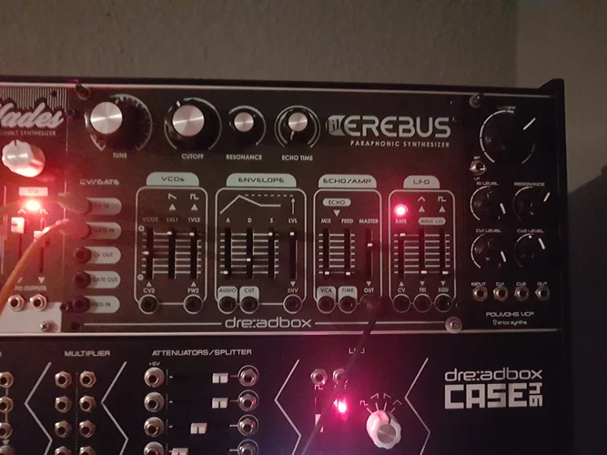

So, Leute.
Der nächste Erebus ist am Start. Gerade fertig geworden. Die gemessenen Spannungen weichen um max. 20 mV von den Referenzwerten ab. Damit kann man, glaube ich, sehr gut leben.
Jetzt noch mit nem leckeren Gläschen Single Malt feiern und dann ab in die Kiste. Schlaf der Gerechten und so...

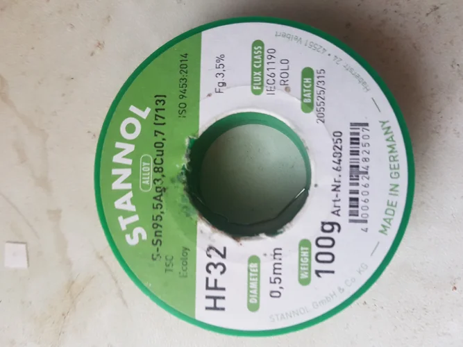

Ich fand es recht schwierig das Lötzinn zum Laufen zu kriegen; das Thema wurde hier auch schon angesprochen. Kann ich das PCB auch durch Überhitzung kaputt kriegen?
  • #175
Ja, hätteste mal sein lassen :) Lernen durch Schmerz, Motivation durch Entsetzen. Alte preußische Militärweisheit.
Die Platine durchzuheizen ist sicher auch möglich, aber da mußt Du dann schon ein sehr großer Künstler sein ;-)
Wenn Du nicht gerade Leiterbahnen freigelegt hast, brauchst Du Dir vermutlich keine Gedanken machen.
Meine Vermutung ist immer noch, daß Du wahrscheinlich wirklich nur den Chip zerschossen hast. Die meisten Bauteile sind nicht allzu temperaturempfindlich. ICs aber schon. Transistoren habens glaube ich auch nicht so gerne zu warm.
Was hast Du denn für Lötzinn? Ich benutze auch das vielbeschimpfte bleifreie. Da muß einfach die Temperatur höher. Ich habe bei meiner Lötstation die Erfahrung gemacht, daß es bei der höchsten Einstellung am besten funktioniert. Dann ist das Zeug ebensoschnell fließfähig, wie bleihaltiges und läßt sich ähnlich gut verarbeiten. Und man führt wesentlich kürzer Hitze an die Bauteile. Muß man sich rantasten.
Du hast doch hoffentlich Lötdraht mit enthaltenem Flußmittel?
Schönen Sonntag noch und gutes Gelingen.
P.S: Ich verwende das hier. Das ist prima.

  • #176
Hab mir gerade neuen Lötkolben und Lötzinn bestellt, Danke für den Tipp! Nee, Leiterbahnen habe ich nicht freigelegt ...
  • #179
Und genau das benutze ich aus genau diesem Grund nicht. Hab's halt gern etwas bequemer.
Und ich gern etwas gesünder ;-)
Anfangs habe ich auch ein wenig gemeckert(was bei uns Hallensern gelebtes Kulturgut ist), daß das Zeug ewig nicht schmilzt. Jetzt auf volle Pulle geht das genausogut und flott, wie mit Plumbum :connect:
