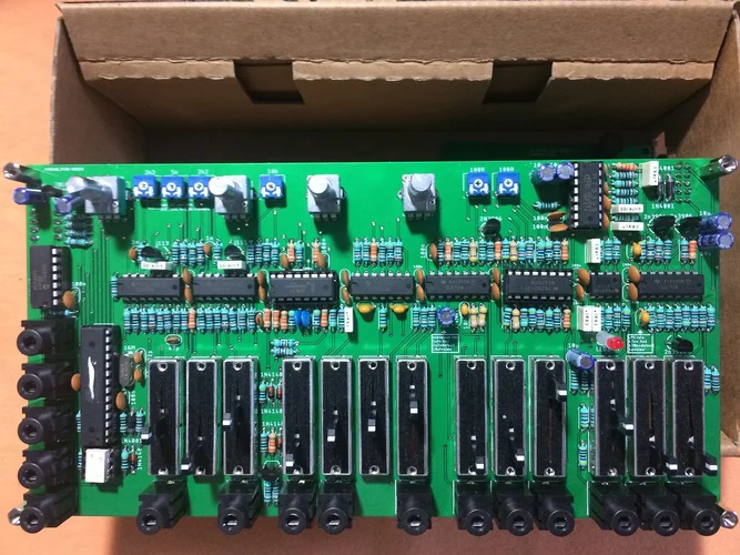

Hier ist noch ein Foto meiner Erebüsschen.
Falls da auch mal jemand drauf schauen will :) :cry:

Kann es sein, dass der 6N138 (weiss) falsch rum steckt?
Ist auf dem Foto nicht so gut zu erkennen.

der 6N138 hat auf beiden seiten Punkte. Einen gravierten und einen aufgedruckten. hab mich am gravierten orientiert. vielleicht ist das falsch.
Das tuning hab ich mit ner Handy App gemacht. Man hört es aber deutlich.
Die 'Okavreinheit' also das Offset der Oktaven, lässt sich auch einstellen. aber eben nicht die range von VCO2.

Sorry dass ich so doof nachfrage, aber hat das weisse IC eine abgeschrägte kante auf der rechten Seite (Board mit Fadern unten wie auf Deinem Foto). Das ist der Optokoppler und hat direkt mit Midi zu tun.

die abgeflachte Kante zeigt bei mir nach links zu den Eingängen... richtig oder falsch? : )

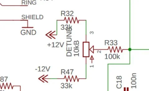

An D8 (Süden) hab ich -2.41
An D4 (Süden) hab ich -14.37
beim messen nehm ich als ground den rechten Anschluss des Delay-Potis.
mitgeliefertes Netzteil.

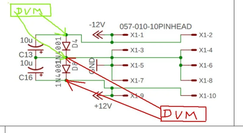

Bitte mal die Spannung direkt über der Diode messen (sorry für schlechte Zeichnung).
Da sollte dann bei beiden Dioden jeweils 12 Volt anstehen

wenn ich wie im bild messe, habe ich 12V
an den anderen netzteilpins ist nix.

Scheint so richtig zu sein .
Habe hier leider kein Vergleichs-Gerät . Daher kann ich auch mit deinen Beschreibungen (z.B. Nordseite ) nicht viel anfangen um dein Problem nachzustellen.
Somit kann ich dir erstmal auch nicht viel weiterhelfen.
Evtl. war bei deiner Messung an R47+32 der Masse Anschluss nicht richtig . Finde im Schaltbild gar kein DELAY Poti (nur Decay).
mfg klaus

die spannung für vco1 r48 ist auch mit -12V richtig. der lässt sich auch tunen.
es scheint ein problem mit der versorgung zwischen vco1 u. vco2 dazu zu kommen.
mit norden, süden meine ich auf dem Board oben oder unten, um sicher zu gehen das ich auf der richtigen Seite bin :)
da das delay auch verzerrt, könnte die falsche versorgung für vco2 auch damit zusammen hängen wenn das da mit dran hängt.
vielleicht kann ja jemand mittels schaltplan einen Tipp geben, wo ich noch messen könnte.
Danke und viele grüsse! Mattes
