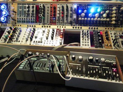

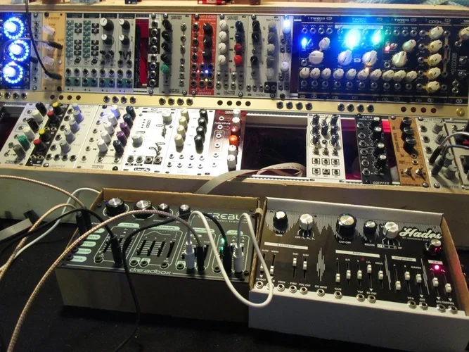

Ein weiterer kleiner Erebus erblickte die Finsternis des Modularraums:
Und hier der Kleine mit Brüderchen "Hades" im Kreise der Familie:

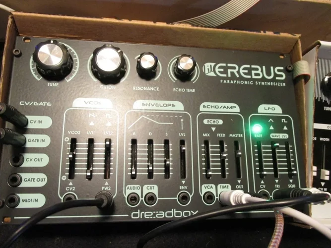

OK,ich versuche es mal ...
... ich habe den Lil'Erebus (noch) nicht über das MIDI-Interface ausprobiert. Das Geschriebene gilt also nur für reine CV/Gate-Steuerung
[EDIT: Und schon die ersten Korrekturen!]
Oben:
  • Regler "Tune" --> Gesamtstimmung von VCO1 und VCO2
  • Regler "Cutoff" --> Cutoff des VCF
  • Regler "Resonance" --> Resonanz des VCF
  • Regler "Echo Time" --> Delay-Zeit des Echos
Die Buchsen ganz links:
  • CV IN --> CV-Eingang für beide VCOs
  • GATE IN --> Gate-Eingang für den (Filter)-EG und die Öffnung des VCA
  • CV Out --> Vermutlich CV out vom Midi Interface (MIDI noch nicht ausprobiert)
  • Gate Out --> Vermutlich Gate out vom Midi Interface (MIDI noch nicht ausprobiert)
  • Midi In --> Eben das
VCO:
  • Fader "VCO2" --> Detune VCO2 zu VCO1
  • Buchse "CV2" --> CV-Eingan Detune VCO2 zu VCO1
    • Über die CV INs (NICHT MIDI!) wird die Tonhöhe von VCO1 von "CV In" und "Tune" bestimmt. VCO2 bekommt eine Mischung aus "CV IN", "Tune", dem "VCO2"-Fader und dem "CV2"-Input.
    • Über den "CV2"-Input kann so ganz einfach ein Vibrato/FM auf VCO2 gebracht werden. Bei VCO1 ist das nicht so einfach.
  • Fader "LVL 1" --> Lautstärke von VCO1 (Sägezahn)
  • Fader "LVL 2" --> Lautstärke von VCO2 (Puls)
  • Buchse "PW2" --> CV-Eingang Pulsbreite für VCO2
Envelope:
  • Fader "A, D und S" --> Die (Filter)-Hüllkurve.
    • Der Erebus-EG hat auch Release! Wird mit der "Decay"-Zeit mitgeregelt.
    • Da der VCA jedoch ungepatcht nur "EIN/AUS" macht, hört man Release nicht.
    • Über die "ENV"-Buchse die Hüllkurve in die "VCA"-Buchse patchen. Und schon steuert der interne EG auch den VCA - incl. Release! Was mir nicht gefällt: Der Fader "LVL" steuert auch den Ausgangspegel von "ENV", sodass man die Stärke der Cutoff- und VCA-Level-Hüllkurve nicht unabhängig einstellen kann. Ein erster Punkt für eine Mod.
  • Fader "LVL" --> Stärke der Filter-Cutoff-Modulation über die Hüllkurve. Und Pegel der Ausgangs-CV an Buchse "ENV"
  • Buchse "Audio" --> Audio-Eingang des Filters
    • Keine Schaltbuchse! Das externe Signal wird mit den beiden VCOs gemischt. Aber da wir ja zwei Regler für die VCO-Pegel haben, kann auch nur das externe Signal über den Filter bearbeitet werden.
  • Buchse "Cut" --> CV-Eingang der Filter-Cutoff-Frequenz. Die Spannung wird mit dem Hüllkurven-Level (LVL) gemischt
  • Buchse "ENV" --> CV-Ausgang der Hüllkurve - Leider abhängig vom "LVL"-Fader
Echo/Amp:
  • Fader "MIX" --> Crossfader zwischen trockenem und Echo-Signal
  • Fader "Feed" --> Feedback des Echos
  • Fader "Master" --> Ausgangs-Lautstärke. Wie schon geschrieben: Der VCA macht ungepatcht über das Gate-Signal nur auf und zu.
  • Buchse "VCA" --> CV-Eingang des VCA-pegels. Steuert die Öffnung/lautstärke des VCAs
  • Buchse "Time" --> CV-Eingang der Delayzeit des Echos. Wird mit dem Poti "Echo Time" gemischt.
  • Buchse "Out" --> Audio-Ausgang des VCA und damit des ganzen Erebus.
LFO:
  • Fader "Rate" --> Geschwindigkeit des LFOs
  • Fader "Dreieckwelle" --> Level des Dreieck-LFO-Ausgangs
  • Fader "Rechteckwelle" --> Level des Rechteck-LFO-Ausgangs
  • Buchse "CV" --> CV-Eingang der LFO-Geschwindigkeit. Wir mit dem Fader "Rate" gemischt.
  • Buchse "TRI" --> CV-Ausgang des Dreieck-LFOs
  • Buchse "SQU" --> CV-Ausgang des Rechteck-LFOs
Ich hoffe, das ist halbwegs verständlich und ein wenig hilfreich ...

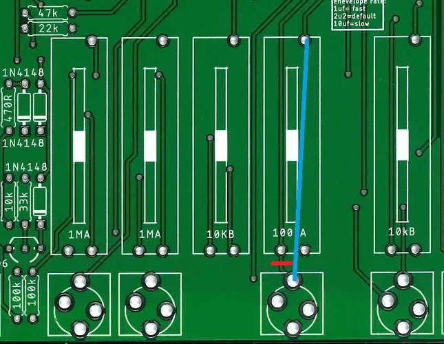

Envelope:
(...) Der Fader "LVL" steuert auch den Ausgangspegel von "ENV", sodass man die Stärke der Cutoff- und VCA-Level-Hüllkurve nicht unabhängig einstellen kann. Ein erster Punkt für eine Mod.
hm, das ist ja suboptimal.
hat wer ne idee, wie man das am elegantesten umbauen kann?
am besten waers wohl, wenn am "env"-ausgang das nicht abgeschwaechte huellkurven-signal anlaege statt des durch den 'lvl'-fader abgeschwaechten.
vermutlich muss man dafuer nur irgendeine leitung durchtrennen und dafuer zwei punkte per kabel verbinden? oder muesste man das env-ausgangssignal irgendwie puffern?
(oder alternativ kappt man die verbindung vom abgeschwaechten huellkurvensignal zum filter und nutzt nur noch den filter-cv-eingang. aber dann braucht man ein multiple oder stack-cable, und der lvl-fader wird praktisch funktionslos.)
(hab heut vormittag auch angefangen mit dem bau. jetzt sind alle widerstaende drin - und ich brauch erstmal ne pause)
einfach unten die verbindung vom lvl-fader zur ausgangsbuchse durchtrennen (rot) und stattdessen vom fader-eingang direkt zur ausgangsbuchse verbinden (blau), oder?

koennte jemand mit mehr ahnung von elektronik mal checken, ob das so wie von mir oben skizziert in ordnung geht? ich bin grad in einem guten punkt in meinem bau, wo ich das leicht so umsetzen koennte (fader und buchsen sind noch nicht eingeloetet)... :)
  • #101
Müsste so funktionieren, wobei ich mir die Platine noch nicht genau angeschaut habe. ich würde eventuell noch einen kleinen Trimmer einbauen, um den Hüllkurvenpegel noch etwas limitieren zu können. Aber auch ich würde es so machen: Wenn man die Hüllkurve für etwas anderes verwenden will, kann man sie dann über einen externen Abschwächer schicken.

cool, dann werd ich das nachher mal so machen, wenn ich spaeter heut nachmittag weiterbaue...
warum? uebersteuert der vca, wenn man ihn mit dem unabgeschwaechten env-signal moduliert?
  • #103
Übersteuern wohl kaum. Irgedwann ist der VCA eben offen und weiter kann er nicht öffnen. Mein gedanke war nur, dass ich ihn so einmal optimal für meine Vorstellung einstellen kann. Aber zum Ausprobieren würde ich wirklich nur mal direkt auf die Buchse. Wie gesagt: Ich hab noch nicht geschaut, aber es scheint je einfach der Schieberegler zu sein, der das Singnal abschwächt und direkt auf die Buchse und den Cutoff geht.

so, hab meinen kleinen erebus fertig gebaut, und alles scheint soweit zu funktionieren.
zum kalibrieren komme ich leider nicht mehr, und morgen verreise ich erstmal fuer noch woche. :sad:
zwei bemerkungen zur huellkurve fuer den moment:
1. die oben skizzierte env-ausgangs-mod funktioniert genau wie erwartet. :supi:
2. aber etwas ist seltsam an der huellkurve: auch mit dem decay-fader ganz unten ist ein hoerbarer decay da. mit den a-, d- und s-fadern auf nullanschlag ist so trotzdem immer noch eine kurze ad-huellkurve da, obwohl eine adsr-huellkurve mit dieser einstellung doch eigentlich eine null-linie produzieren muesste. ist das bei euch auch so, oder ist es dann doch eine unerwartete nebenwirkung der env-ausgangs-mod (oder vielleicht auch irgendein fehler bei dem von mir gebautem exemplar)?
als huellkurven-kondensator hab ich den mitgelieferten 2u2-'default'-elko genommen. und den laut build guide optionalen (und in meinem kit auch nicht mitgelieferten) 470n-kondensator habe ich nicht bestueckt...
