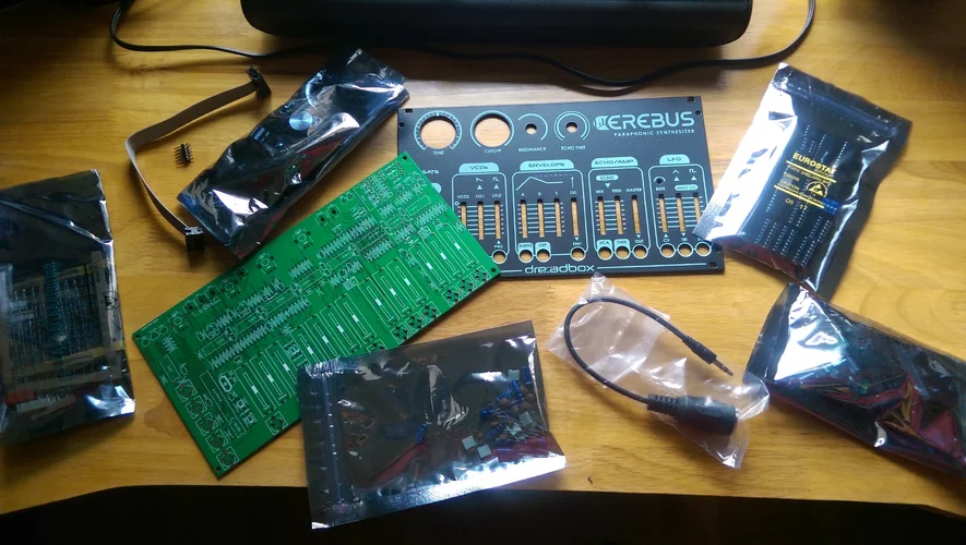

Mein Kit ist gerade eben schon per TNT angekommen!
Gucke mal ob ich heute abend dazu komme und berichte dann.
Im Anhang schon mal ein Foto vom Kartoninhalt, cool ist schon mal das MIDI Adapterkabel!

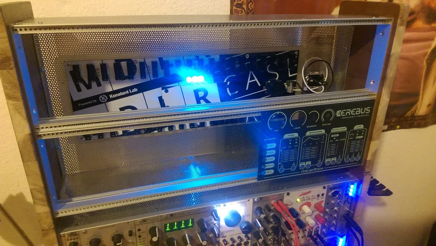

heut fang ich auch leider nicht mehr mit dem Kit an, musste erstmal ein neues Case bauen, sonst hab ich gar keinen Platz dafür... evtl morgen dann.
busboard und rails hatte ich zum Glück schon zuhause ^^

@xenosapien mit was bzw. wie biegst du das gitternetz für die Rückwand? Und was ist das für ein Killerbusboard, sind die aus Deutschland oder muss man bei dennen auch zoll zahlen?
das ist das "MDLR Power" von MDLR Case, aus Holland.
das Blech ist ja perforiert, ich ritze das einfach einmal mit nem Cutter und biege es dann von Hand über die Tischkante.

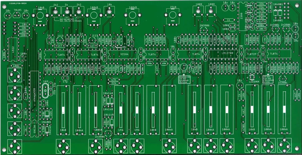

Was ich mir gewünscht hätte, wäre ein Übersichtsplan oder gedruckes Platinenlayout, über das ich die einzelnen (Soll-)Bauteile lokalisieren und nachprüfen kann, wenn sie mal auf der Plarine sind.
das finde ich einen nachvollziehbaren wunsch, den ich hiermit zu erfuellen versuche:

cool, auf der platine stehen ja auch schon anleitungen fuer zwei moegliche mods:
env rate cap:
1uf = fast
2u2 = default
10uf = slow
lfo rate cap:
47n = fast
470n = default
1u = slow
koennte man mit zwei 3-fach-schaltern umsetzen...
