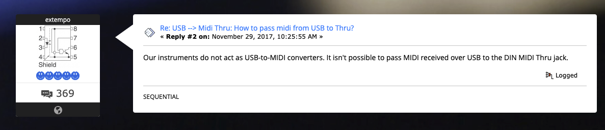

Ich hab mal ne frage zum REV 2 und midi thru - das NICHT funktioniert!?
patchbeschreibung:
Ich steuere den REV2 über USB kabel von Ableton Live aus in midikanal 1
In Abletons Voreinstellung wird mir das USB kabel angezeigt ( REV2 USB)
Jetzte möchte ich den MIDI Thru ausgang des REV2 benutzen um meinen kleinen MOPHO über MIDI KABEL!!! kanal2 anzuspielen. --- leider funktioniert das überhaupt nicht :-(
In Ableton ist im REV2 Kanal für "MIDI to" den REV2 USB und auf kanal 1 eingestellt - das funktioniert!!
Kommt sound...
Jetzt wähle ich den MOPHO kanal aus und stelle in "MIDI to" auch!!! REV2 USB ein - jetzt aber kanal 2!!!
Leider kein sound.... ??
Global einstellungen gecheckt und so... eigentlich alles korrekt.
... aber irgendwo ist ein denkfehler...
Kann jemand helfen...!?
PS: ICh kann ja nur als verbindung in Ableton REV2 USB angeben, weil DAS ist mein kontakt REV2 modul
  • #365
Bist du sicher, dass Midi-Thru funktioniert, wenn das Signal nicht über DIN-In, sondern über USB reinkommt? Das wäre dann ja eine Form von Soft-Thru, und ich bin gerade nicht sicher, ob der Rev2 das unterstützt.
M.i.a.u.: Palindrom
  • #367
Crazy!!!
weil völlig unerwartet...
Ich hätte das auch nicht gefunden, weil meine fragestellung schon unscharf gewesen wäre...
Danke für eure hilfe!!
