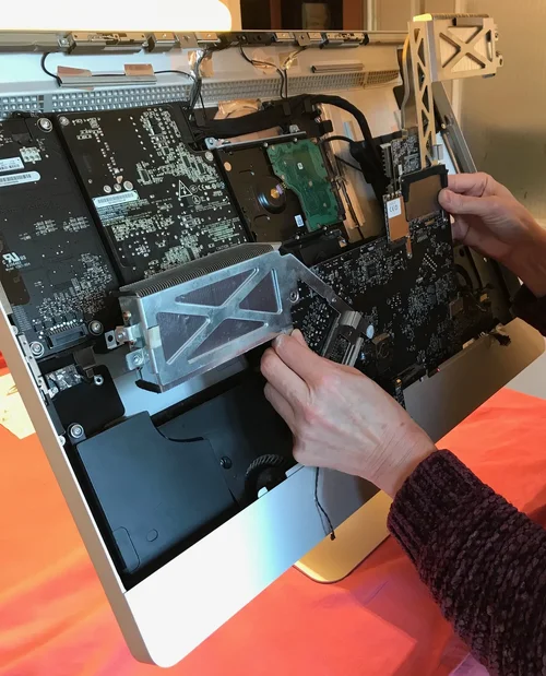

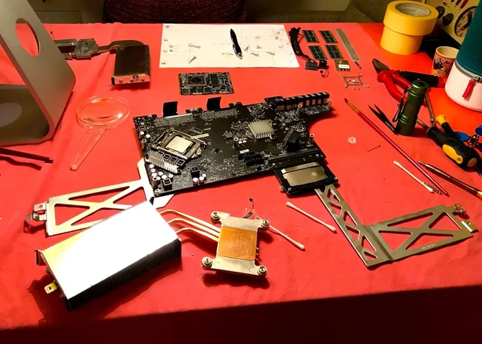

... leider jetzt nach 10 Jahren macht die Grafikkarte Probleme ... werden wir die Tage reparieren (backen) und dann mal schauen.
Puuuh, war ziemlich viel Arbeit aber unser 2011er iMac funktioniert nach der "Backprozedur" wieder - Gerät bootet und Bildschirm hat keine Streifen mehr....
Glückwunsch. Ich würde das Teil vermutlich sofort schrotten. Was ist denn der Sinn dahinter? Wird da das Lot angeschmolzen?
So, ähnlich. Da gibt es aber viele Meinungen dazu, das man es auch nicht machen sollte, bzw. kann es sein das dies nicht lange hält und die dann komplett Fetz ist.
(Ich revidiere aber diesen Post bzgl. überschnell gehandeltem Auswurf von Halbwissen. Das scheint schon ganz gut zu Funktionieren und man hat ja nichts zu verlieren.)
Danke!
Ja, damit kann man wenn’s gut geht alters- und hitzebedingte Haarrisse und Verformungen reparieren. Wenn das Gerät schon mal auf ist gleich die verstaubte Belüftung säubern, alte Wärmeleitpaste erneuern - wir haben auch noch die „Fan-Controll-App“ zur besseren Kühlung installiert ...
tja, und jetzt mal schauen wie lange es hält, werde berichten...
hast du evtl. nen link oder so.
ich hab auch noch nen 2011er imac wo die Graka ausstieg
  • #139
Jetzt grad auf die Schnelle nicht, aber auf YT gibt’s einige Anleitungen.
Ansonsten kann ich dir morgen was verlinken.

Betrifft eigentlich alle 2011er.
vielen Dank ! gucke ich mir heute Abend dann an.
zu verlieren gibts nix............( ich hatte feine graue linien, .......italo edel nadelstreifen auf dem Mac sozusagen..........Gratis. lol)
