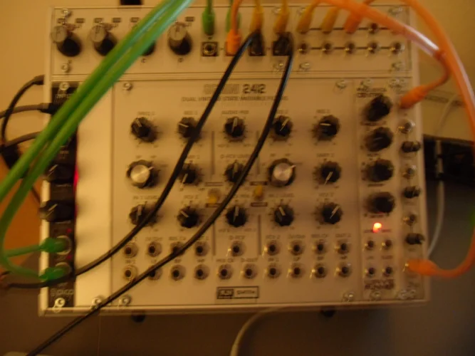

Ich brauche hilfe - das ist wieder mega frustrierend...
Warum bekomme ich keine schönen filterverläufe hin? Was mache ich falsch!?
Wie oben beschrieben baue ich ne feedbackschleife MPCrec (oder ist das schon die antwort) und in diese feedbackschleife wird dieser tolle STEREOfilter eingefügt: (Als ich das foto gemacht habe war alles schon wieder umgebaut - die verkabelung stimmte!!!)
Ich habe sogar ein INPUTmodul, um auf modularlevel zu kommen.
Wenn ich am filter-cutoff drehe höre ich nur sehr wenig vom filter selber bis es dann schnell anfängt zu piepsen!!!
Kein schmatzender filter, der er eigentlich ist - kein garnix und damit kein feeeling! Shit....
Weiss jemand rat!?
THx!
ps: Die feebacks kann ich kontrollieren - wenigstens etwas...
  • #41
Hm... liegt wohl daran, dass das filtersignal ja zum original nur dazugemischt wird und ich ja nie "audio in filter" isoliert höre...
Und wenn ich irgndwo pegel ändere hat das ja immer wirkung auf das ganze "system"...
