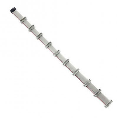

...könnte man theoretisch so ein bus-board-kabel verlängern, indem man am letzten steckplatz (oder irgend einem beliebigen des kabels) ein zweites kabel gleicher machart ansteckt (durch die nut auf einer seite wäre es ja quasi vorgegeben, wie man es nur anstecken kann)?....würde da die pin-belegung automatisch passen?....
  • #640
Wenn die Kabel richtig konfektioniert sind, dann sollte das ohne Probleme funktionieren. Allerdings würde ich bei der Eurorack-Strom- bzw. Spannungsverteilung davon absehen, irgendetwas zu „daisy-chainen“.
Der Weg von der Spannungsversorgung zum Modul sollte m.E. immer so kurz und direkt wie möglich sein.
Ich würde auch darauf achten, daß der Nennstrom aller Module in Summe nicht die Leistungsfähigkeit der Stromversorgung übersteigt. Lieber etwas weniger auslasten.
...danke, das weiß ich bereits bzw habe ich schon "gelernt" hier :) ...es war auch mehr eine theoretische frage (ich behalf mir mittlerweile mit einem zweiten kleinerem rack mit separater stromversorgung...
Die Überlastung der Versorgung ist eine Sache. Allerdings sollte man auch unbedingt vermeiden, dass der maximale Strom, mit dem die Flachbandleitung belastet werden darf, dauerhaft überschritten wird. Das kann am ehesten passieren, wenn man die flexiblen Buskabel “daisy-chained“, also von einem in das nächste Kabel geht.
Ich habe die Kabel, die ich selbst anbiete, vor einiger Zeit auf 3M-Kabel umgestellt, weil der Leitungsquerschnitt höher ist. Allerdings ist das Material damit auch dreimal teurer.

@sbur weist du vll was die normalen flying Bus kabel vertragen?
Und was verträgt eig die buchse? Wenn man z.b. im Behringer go case zu wenig Steckplätze hat, einen flying Bus kabel anschließt und an den ein paar röhrenmodule hängt. Wird es dann für den kabel oder die buchse knapp?

Wenn man z.b. im behringer go case zu wenig Steckplätze hat, einen flying Bus kabel anschließt und an den ein paar röhrenmodule hängt. Wird es dann für den kabel oder die buchse knapp?
Weder noch - der Regler (im Go Case) der betroffenen Zone macht schlapp.
Flying Buscables sind oft AWG28 (d.h.Leitungsquerschnitt 0.08mm2) - das sollte bis etwa 1.5A reichen.
Im Behringer Case hast du insgesamt je 3A für die +12V und -12V Schiene, aufgeteilt in je 3 Zonen - d.h. 1A pro Zone.
Jede +12V Zone hat ihren eignen Spannungsregler. Bei Überlastung schaltet der im besten Fall ab, im ungünstigsten Fall raucht er ab.
Die -12V Schiene hat offenbar nur einen (Schalt)Regler für die 3A.
Von solcherlei Experimenten würde ich abraten.
Flying Buscables sind ideal für Minicases die flach sein sollen. In größeren Cases würde ich diese nicht nehmen.
Und was verträgt eig die buchse? Wenn man z.b. im behringer go case zu wenig Steckplätze hat, einen flying Bus kabel anschließt und an den ein paar röhrenmodule hängt. Wird es dann für den kabel oder die buchse knapp?
Sorry, aber eine seriöse Aussage über ein System mit zu vielen Variablen kann ich Dir nicht geben. Ich habe mich bisher nicht näher mit dem Behringer Go-Case beschäftigt, noch sind "ein paar Röhrenmodule" eine kalkulierbare Größe. Wie schon oben geschrieben, von einem Kabel in das nächste würde ich nie empfehlen.
Grundsätzlich sehe ich das Problem weniger bei den Kontakten der Buchse selbst. Laut Datenblatt können die Buchsen, die ich z.B. für meine Busboards (gelötet) verwende, 3A ab.
Bei den aufgequetschten Wannensteckern scheint mir genau diese Verbindung der Flaschenhals zu sein. Außerdem können die Adern weniger Strom ab, als der Steckkontakt selbst. Zudem ist der Typ des Flachbandkabels wichtig.
Wie schon oben erwähnt gibt es da Unterschiede. Die gängige Billigware hat 0,08 mm2 (28 AWG). Ich verwende 3M (26 AWG) mit 0,12 mm2. Aktuell kostet letzteres Kabel schlapp das Vierfache.
Eine Angabe zum Maximalstrom findet man hier: https://www.powerstream.com/Wire_Size.htm
AWG 26 - 2.2A - 0.361A
AWG 28 - 1.4A - 0.226A
1 Wert: Maximum amps for chassis wiring
2 Wert: Maximum amps for power transmission
Interessant scheint mir der zweite und damit wesentlich niedrigere Wert zu sein. Die Wahrheit liegt wohl dazwischen.
M.i.a.u.: MvKeinen, Niki und Jeltz
