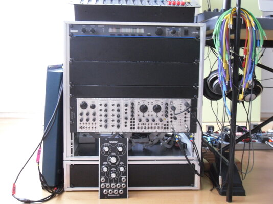

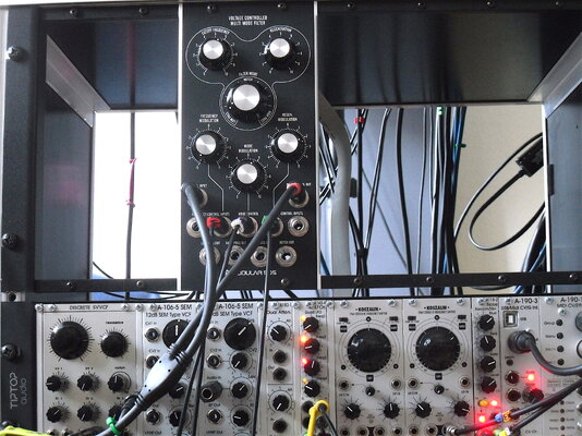

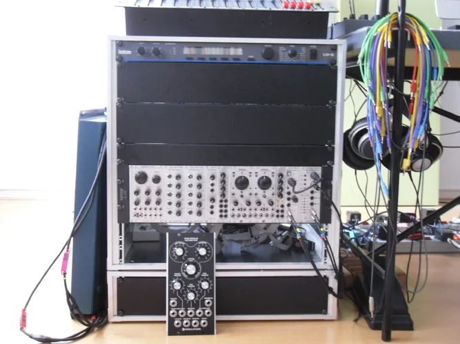

Mein erstes modul ist gerade gekommen 8-)
2 Tage aus griechenland - nicht schlecht herr DHL EX
Hab schonmal platz gemacht...
Irgendwie wie ein "Hirschgeweih" - Ich sollte es mir an die wand hängen / Ist schon wie eine trophäe :-)) - erstmal, so ohne strom...
M.i.a.u.: Rolo, intercorni, Moogulator und eine weitere Person
  • #68
War wichtig jetzt das ich so ein modul mal anfassen kann...
Der unterschied ist jetzt nicht überwältigend, aber deutlich...
Irgendwie hat das was souveränes, was ich auch von der MPC 4k kenne - dieses eindeutige, kompromisslose, ein werkzeug sein, ich mag auch das fette einrasten der
klinken :-) -- irgendwie erdet so ein teil ...

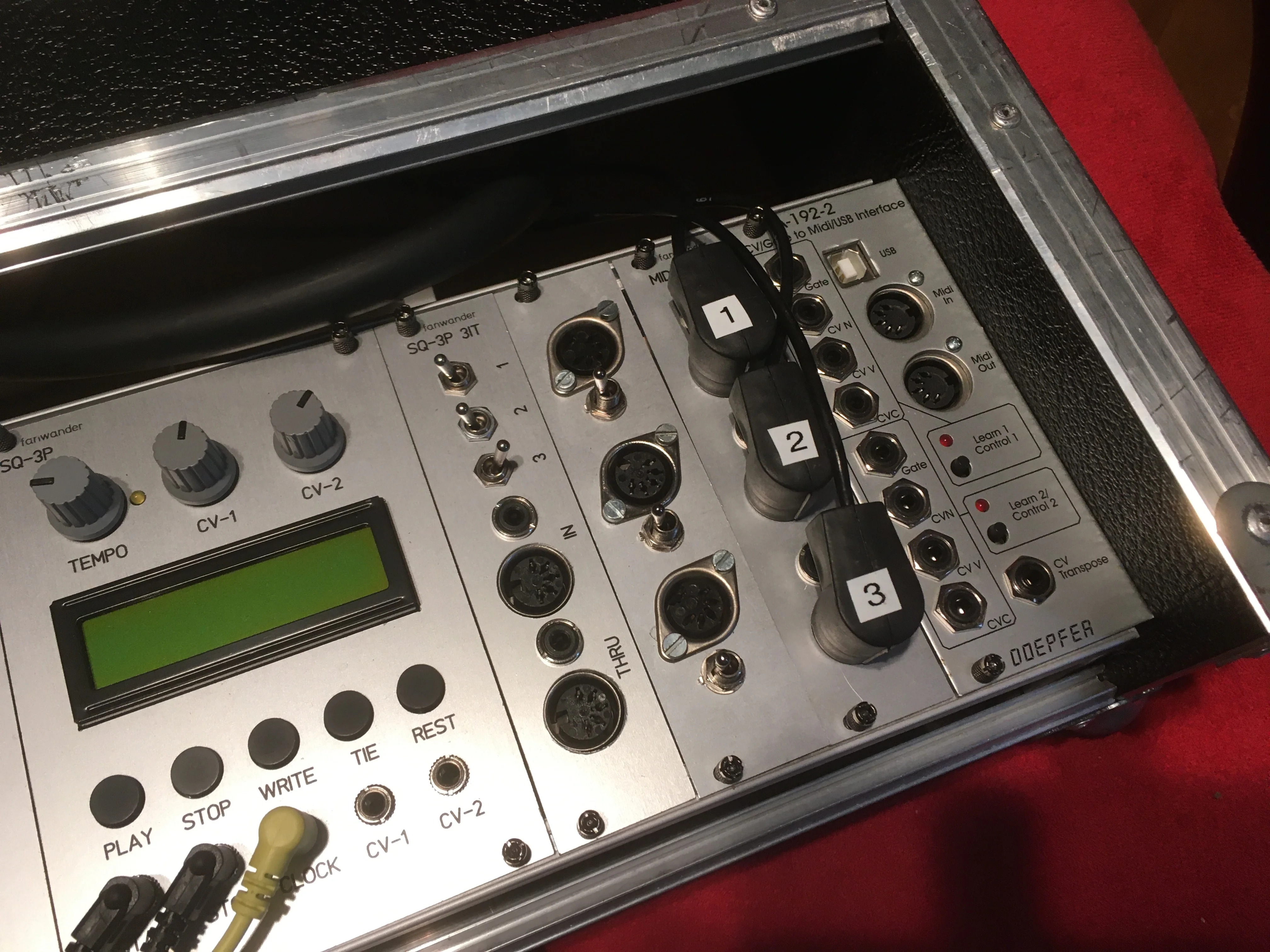

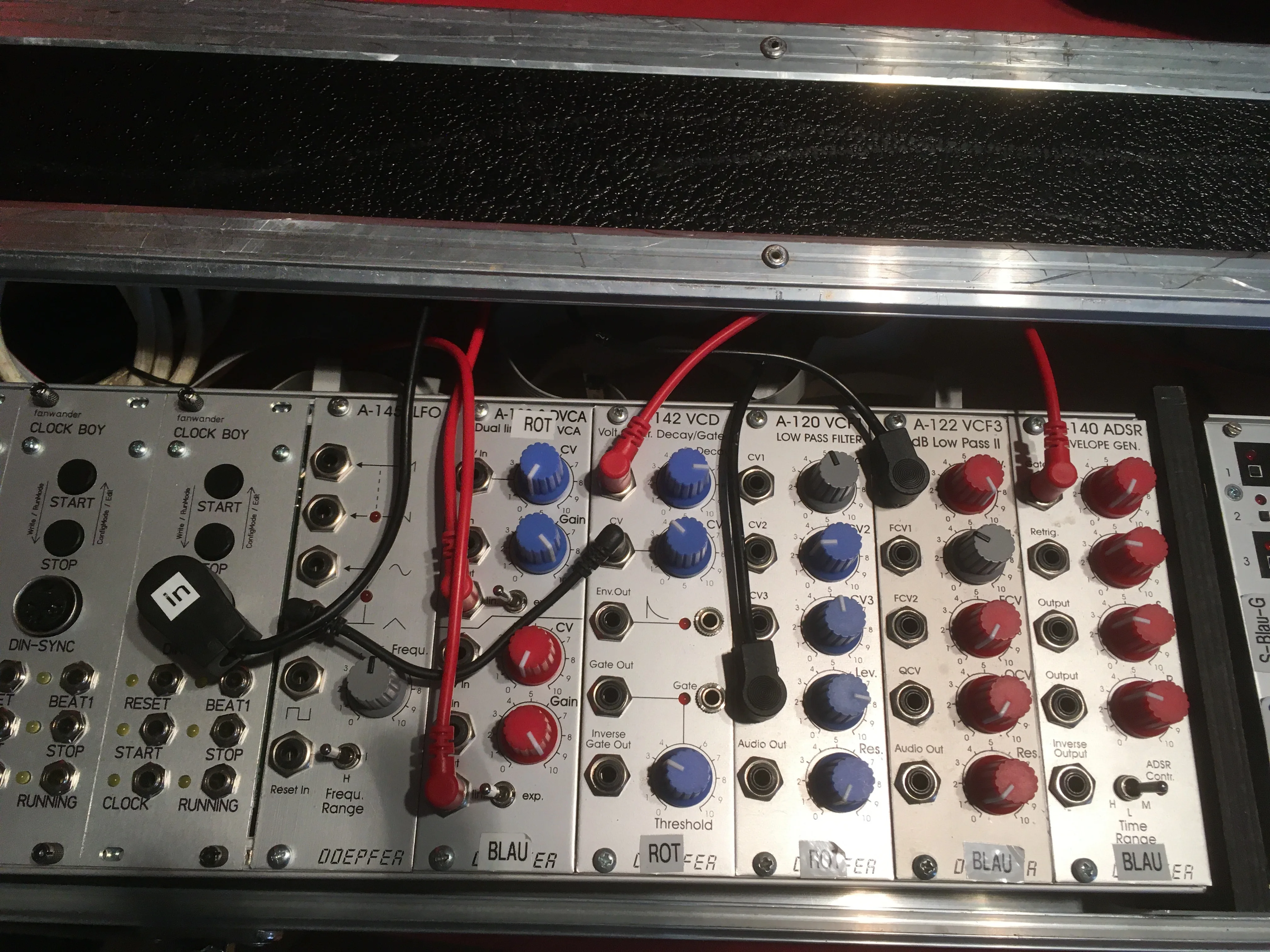

Ich kann mich nur wiederholen: Nimm Winkelstecker und bündle die Kabel. Beispiel: Rechts gebündelte Kabel, links am A-157 nicht gebündelt: hängt sofort in die Bedienelemente. Das wird Dir mit den großen Klinken genauso gehen.
Bei dem sieht man gerade bei dem "gemischtfarbigen" VCA sehr schön, dass diese Aufreihung der Buchsen neben den Reglern ganz prima funktionieren kann.
Ich bin nehn inzwischen sogar für MIDI-Kabel Winkelstecker:
Weiss du was bei Doepfer und den engen abständen auch hilfreich ist? ... Wenn du auf dem wichtigsten poti (meisst FCutoff) einen viel tieferen bzw höheren potiknopf
steckst - der muss dann nochnichtmal fetter sein - Indem er alle anderen kappen überragt, kann man mit dem dann endlich mal einen volle umdehung machen.
und ohne anzuecken...
Klappt gut - gerade auf dem SEM filter mal ausprobiert.
wenn es geht gebe ich auch eine schmale blindplatte zwischen den modulen

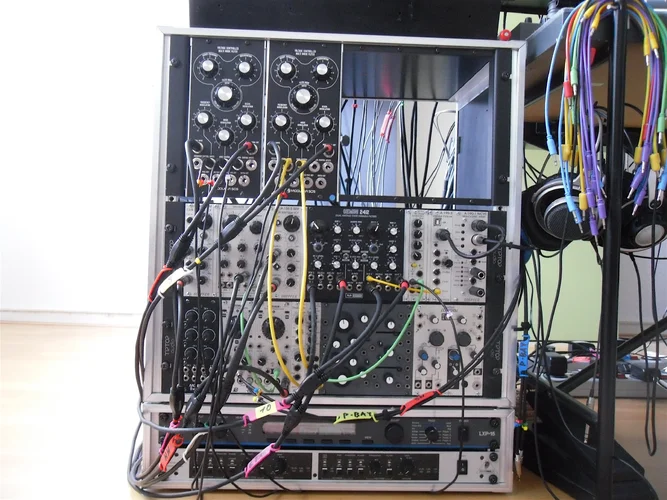

Auch über kleine fortschritte kann man sich gross freuen... ein 2ter MOON
Kommen da jetzt noch zwei gleiche MOON M505 rein oder doch lieber zwei andere: zb 2x Club of The Knobs C905a Lowpass Filter.
Ich hab noch kein tolles LP filter - aber ich bin ja auch nicht drauf aus bestimmte sounds zu machen.
Meine sounds und die VIELFALLT! kommen durch die wahl der samples + eigener bearbeitung.
Die filter brauche ich nur zum "schönfärben" der samples - daher komme ich auch mit 4x gleichen filtern aus und habe trotzdem vielfallt.
Ich weiss es mal wieder nicht! - Die ablenkungen sind auch so immense!!!!
