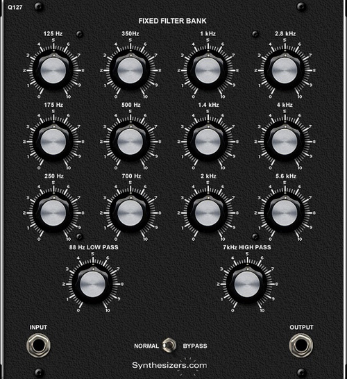

5) Die anregungen die hier kommen zb Fixed Filterbank, werde ich woanders realisieren und zwar in meiner effektkette und wahrscheinlich als Euro.
Wobei gerade bei der Fixed Filterbank mit den vielen knöpfen das 5U format genau richtig wäre - aber sehr sehr teuer und ich brauche zwei!

Nur für den Fall, dass es 5U sein soll:
COTK C907A ist nun wahrlich nicht teuer, ca. 400 € das Stück.
Mit Spulen wird es dann aber doch ungefähr doppelt so teuer.
Ich habe beide Arten der COTK C907A und sie klingen etwas unterschiedlich, aber aus dem Fenster lehnen und behaupten, Spulen klingen besser, möchte ich mich nicht wirklich.
Anders eben. Etwas anders. Marginal anders.
Die Spulen-Version habe ich in einem Anfall von Authentizität erworben, um sie im COTK Model 15 einzusetzen, sie macht einen guten Eindruck.
Mit der OP-Amp-Version arbeite ich aber auch gern.

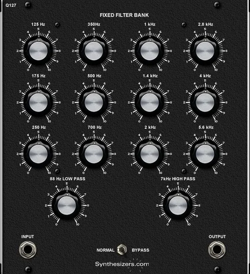

Falls es auch nur noch gebraucht erhältliche 19-Zoll-Geräte sein dürfen:
- Es gab vom leider verstorbenen Sebastian Niessen eine auch stereo nutzbare Spulen-Filterbank (FB-14S).
- MAM AFB8: Nachbau der EMS Oktavfilterbank.
- MAM VF11: Ein Vocoder, der auch fix als Filterbank eingesetzt werden kann.
Ansonsten drängt sich mir der Gedanke auf, wie schön 5U-Module wären, die einfach nur große, ergonomische Schiebe- und Drehregler böten, mit deren Steuerspannungen man dann kleine Eurorack-Module spielen könnte.
Ich hab nur 4U noch frei und ich bräuchte zwei davon... die sind glaube ich immer 4U breit*
* DAs ist auch etwas was micht stört an 5U - es gibt keine ausreichenden info, geschweige denn manuals // Für eisteiger eben

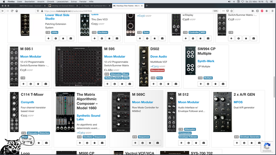

…Schneider hat auch eine ganze Abteilung 4U:
Hätte ich nicht gedacht, das Buchla sich in ein format pressen lässt :)
…naja, nein: keine Ahnung was Du da eingestellt hast, in meiner Ansicht steht da wo bei Dir ‘U’ steht ‘HP’.
Ich sehe auch "U" als Breiteneinheit, wenn ich Modulargrid links oben von "Eurorack" auf "MU" umschalte. "HP" als Breiteneinheit sehe ich, wenn ich Modulargrid auf "Eurorack" einstelle.
Breiteneinheiten bei Modulargrid:
Buchla: PU
Serge: Col
Eurorack: HP
MOTM: U
MU: U
Fraq: U
Als Höheneinheiten gibt es:
1u
3u
4u
5u
… und ich glaube 7u (Wiard)
