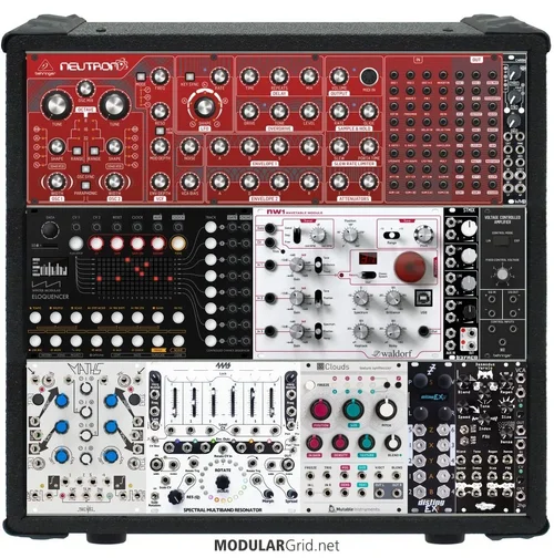

Hab mir bisher den Power Bedarf nicht genau angeschaut, aber zumindest nach Modulargrid sieht's wie folgt aus:
K-2: 1000 mA bei +12V
Model-D: 580 mA bei +12V
Neutron: 750 mA bei +12V
Wenn das Doepfer Case nur 2000 mA liefert, wird das nicht reichen. Es gäbe aber auch noch das Behringer Go Case, kostet meines Wissens auch deutlich weniger.

Noch eine Sache auf die ich gerade gestoßen bin.
für dich im endeffekt uninteressant wenn du den Model D garnicht mehr reinpacken willst.
Aber im Manual des Model D steht unter Specifications ->Power Requirements-> External Power Adapter = 12VDC 1000mA
Das ist ja jetzt schon deutlich mehr als 580mA die bei ModularGrid stehen und auch wenn man nur 80% seiner Stromversorgung nimmt passt das nicht.
Wem glaubt man da?
Nicht das das Manual Recht hat, das bei Neutron auch so ist und dein Plan am Ende doch nicht aufgeht

Das ist ein sehr guter Sequencer, aber würdest du den noch anderweitig zum Einsatz bringen, da der doch schon ziemlich überdimensioniert ist. Er kann dafür aber fast alles aus Arps ;)
Clouds wird häufiger gefeiert, zu Recht, aber du hättest in dem Case schon nen Reverb, nen Delay und auch noch den Disting Ex, brauchst du noch das Clouds?
Entgegen der Landläufigen Meinung, man können nie genug VCAs im Rack haben, würde ich dir erstmal dazu raten nicht so viele in dein System zu packen. Oder sie zumindest mit irgendwas anderem zu kombinieren um Platz und ggf. Geld zu sparen. Ripples ist zB VCA und Filter in einem. Noise Engineering hat ne Hüllkurve mit VCA, etc.

Meiner Meinung nach macht das rack da oben wenig Sinn. Spass wird man auch mit ihm haben können aber, naja....
Eloquencer brauchst du für das rack nun wirklich nicht. Außer du willst dein ganzes Gear mit eloquencer betreiben. Ein Metropolis oder sowas ähnliches bringt dir mehr. Dazu noch einen voltage block um alles Stepp mäsig per cv zu modulieren. Evtl noch einen Pamela's new workout dazu.
Walldorf Wavetable, resonator, Math..... Das sind so Dinge. Sind nicht jedermanns Sache. Hast du die Module denn schon mal gecheckt ob du die echt in deinem setup brauchst? Wavetable gibt es sehr viele und alle klingen anders. Resonatoren gibt es auch viele, der von 4ms klingt zwar geil, ist aber riesig und eher zum sounddesignschrauben gedacht. Math gibt es auch einige Alternativen. Sowas wie rampage oder von frap Tools oder oder...
Ich komme bis heute ohne math klar.
Überlege dir gut für was du Geld ausgibst. Sonst hast du bald ne Riesen Wand stehen und es kommt immer noch nicht der sound raus den du suchst.

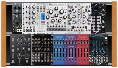

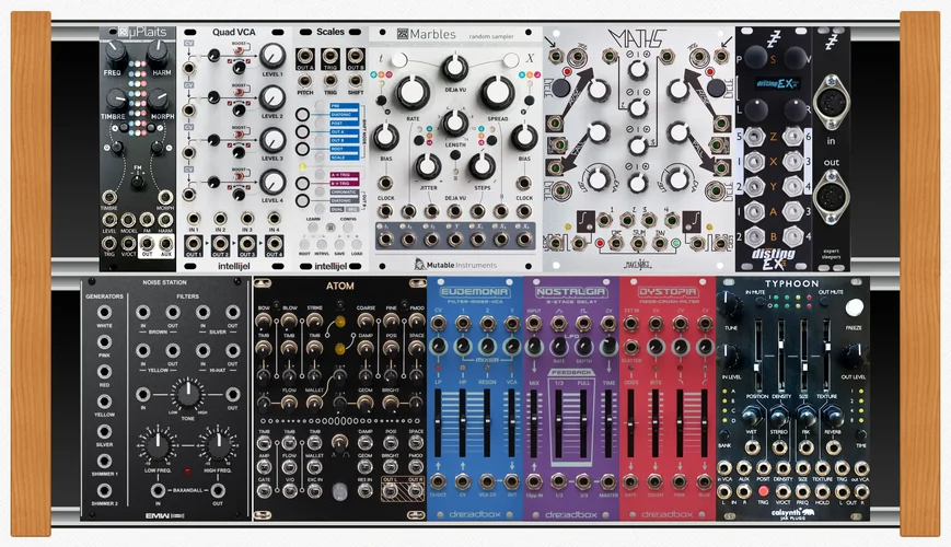

Ich konfiguriere gerade ein Rackbrute 6U, um den Minibrute 2s zu erweitern.
Aktuell soll das so aussehen:
Ist etwas dabei, von dem man lieber die Finger lassen sollte?

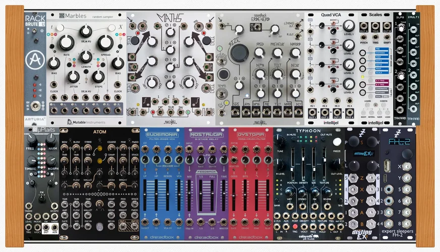

Mit dem Disting EX bist Du dir sicher ? Das Modul ist schon sehr tief in den Funktionen und das Display ist wirklich winzig, 4 Encoder auf 8 HE . Ich finde schon mein Ornament and Crime Modul klein..

Ich fand schon das Disting MK4 als Schweizer Taschenmesser zur Ergänzung der spezialisierten Werkzeuge interessant und gerade die dazugekommene Autosampling-Funktion macht es noch interessanter, weil man damit Patches auf die Schnelle polyphon ausprobieren könnte. Aber das wird natürlich kein ein Modul zum intuitiven Rumschrauben.
Vermutlich werde ich mit Rackbrute, den Dreadbox-Modulen und den Klonen anfangen und mir als Nächstes die Module von Expert-Sleepers gönnen.
Ja klar sind die Module gut, aber eben nicht intuitiv. Das Ornament and Crime Modul wäre da auch noch zu erwähnen, bekommt die Dinger günstig auf dem Gebrauchtmarkt..

Die Interfaces von EDV-Technik hatte ich nicht mehr auf dem Schirm. Ich meine die hatten, als ich damals auf die gestoßen bin, auch ein besseres Preis-Leistungs-Verhältnis, als was es noch so gab.
Für mich scheint das FH-2 aber praktischer, weil ich damit z.B. auch direkt ein USB-MIDI-Keyboard anschließen kann.

Was hast du mit dem Atom vor? Das Teil muss man echt wollen. M.m.n. ist das Teil nur zum klimpern da. Hat da so einen penetranten mutable sound. TYPHON IST auch so ein Kandidat. Die beiden passen gut zusammen wenn man lust auf das geklimper hat.
Multiple empfehle ich unbedingt den von synthrotek. Dann hast du einfach ein Problem weniger.
Plaits ist zwar sehr gut in der preisleistung, ich würde da aber eher Richtung noise engeniering gehen. Das passt vom Sound her mehr zum brute sound.
Beim Eurorack finde ich sollte man lieber sparen auf was geiles anstatt sich das zu kaufen was man sich gerade leisten kann. Sonst kauft man 99% 2 mal.
Und ja, was hast du mit dem typhon vor wenn du erbeverb und nen delay schon hast? Frage mich ob dir gerade klar ist was erbeverb so alles kann. Ist nähmlich nicht nur ein schönes reverb. Habe mi4 erst am Wochenende zeigen lassen was da so f0r atmos und dronen gehen.
Quantizer gibt es schmalere und einfachere. Siehe z.b. 2hp
Math ist schön und gut, rampage kann glaub mehr und ist billiger.
Das marbles..... ist doch eher was für abstrakte Musik?
