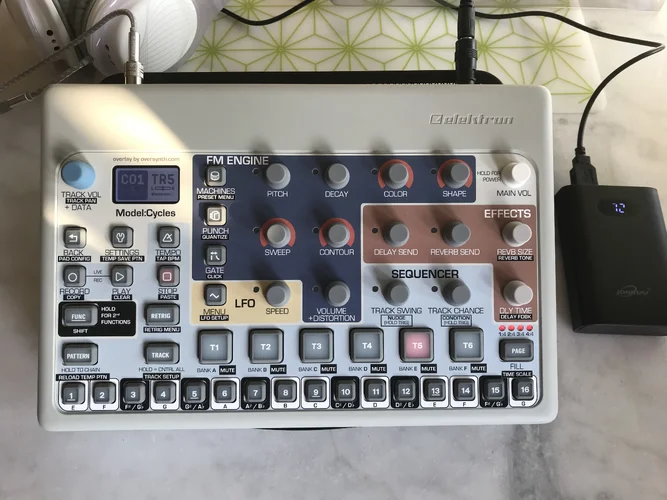

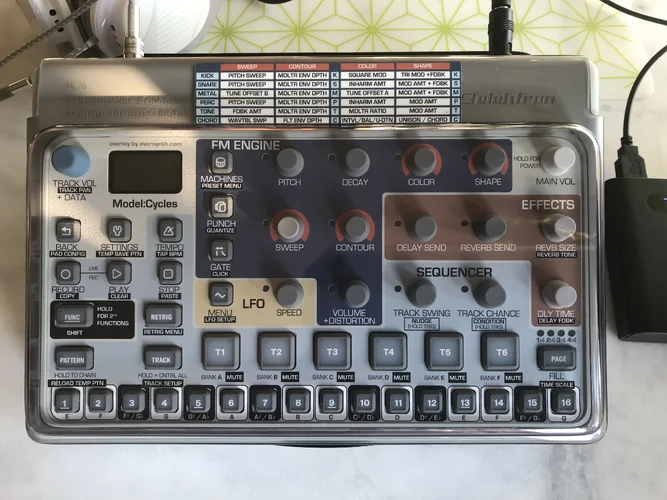

So, Overlay angekommen, kein Aufkleber, sondern relativ stabile Folie👍
Der kleine ist ein Aufkleber aber auch aus der gleichen stabilen Folie.
Den kleinen hab ich auf den Decksaver geklebt, der versaut sonst die Optik vom Cycles finde ich😉
Finde es klasse, aber teurer Spaß, kommt zudem noch 12 € Steuer dazu.
Trotzdem sehr zu empfehlen👇🏻👇🏻👇🏻
