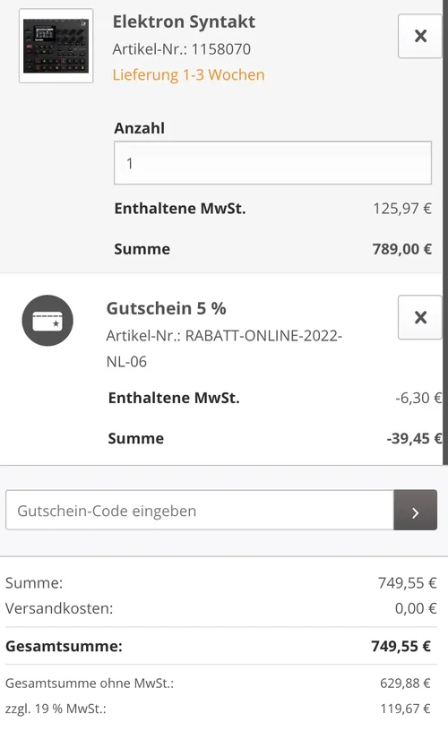

  • #1.391
ich hab jetzt auch einen ich hab jetzt auch einen ich hab jetzt auch einen ich hab jetzt auch einen ich hab jetzt auch einen ich hab jetzt auch einen ich hab jetzt auch einen
jaha! ⚜️
(lol)
789 €
  • #1.395
gut das ich nun weiß, wie ich einen Ton sparen kann 😂
