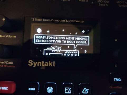

Hat schon jemand diese Meldung bekommen? Ein-, Ausschalten hat erst nichts gebracht. Erst nachdem es ein Zeitlang ausgeschaltet war scheint es jetzt wieder zu gehen.

Bei elektronischen Geräten gilt die Faustregel: Zwischen Aus- und Einschalten immer mindestens 30 Sekunden verstreichen lassen, damit die Elkos sich entladen können, und erst dann wieder einschalten. Hab ich jedesmal mit meiner FritzBox, wenn die sich mal wieder in die ewigen Jagdgründe verabschiedet.

Ja, gleich als ich meinen Syntakt neu hatte und mein Jüngster im 10sek-Takt den Ein-Aus-Schalters bediente (einschalten, Bootsequenz "ohhhh", klack wieder aus).
Ist ein bekanntes Problem. Man soll den ST dann min. 30 sek ausgeschaltet lassen (besser 2 min), so dass sich alle Kondensatoren entladen können
Ich hab ihn dann einmal 2min ausgeschaltet, danach ist das Problem bisher nicht mehr aufgetaucht.
