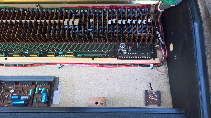

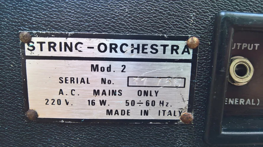

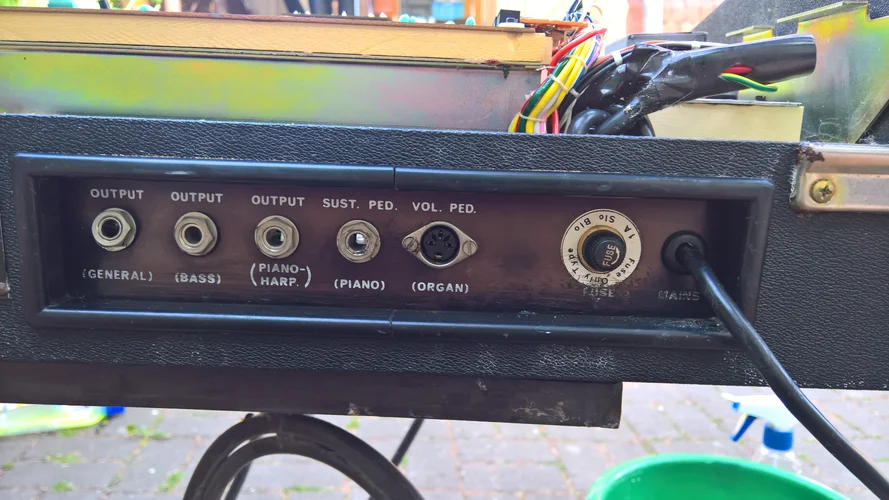

Mir ist ein alter, (teil)defekter String-Synth zugelaufen. Erst hatte ich ihn für nen Elex K4, auch bekannt unter Farfisa String Orchestra, Hohner international string-orchestra mod. 2 oder Hohner International Stringvox K-2, gehalten. Aber laut PCB-Beschriftung ist es ein Elex-K2, völlig ungebrandet! Zu dem ich leider fast überhaupt garnichts finde. Die Bezeichnung Hohner Stringvox K-2 scheint zu passen, Knöpfe und Regler sind gleich, aber andere Farbigkeit.

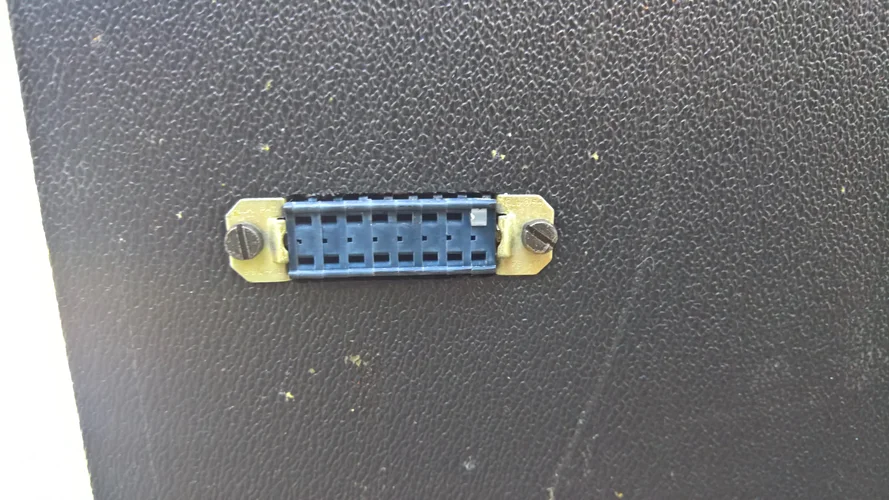

Ominös scheint die Stromversorgung, sie ist vorhanden, aber das Gerät hat noch einen 15-poligen (Schwell=)Pedalanschluss. Und der Schweller hat wohl beim K4 die PSU mit drin. Bin nicht sicher ob mein Synth deswegen stumm bleibt. Es funktionieren nur wenige Tasten und auch nur wenn als Stimme »Ensemble« gewählt ist. Alle anderen Stimmen und Tasten bleiben stumm und am Klang ändert sich nix, auch wenn man andere Stimmen zuschalten. Scheint der reine Sring-Sound zu sein.
Daher wäre alles an Schaltplänen oder Servicemanuals toll. Optisch scheinen K4 & K2 identisch, aber man findet kaum was zum Gerät. Hab blöderweise keine Fotos vom Öffnen gemacht, sieht aber so aus:

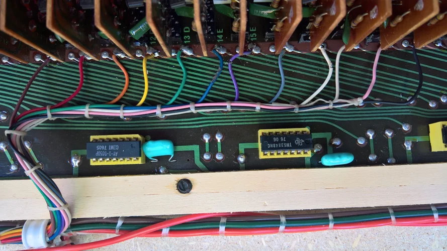

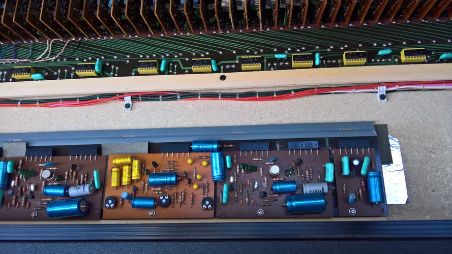

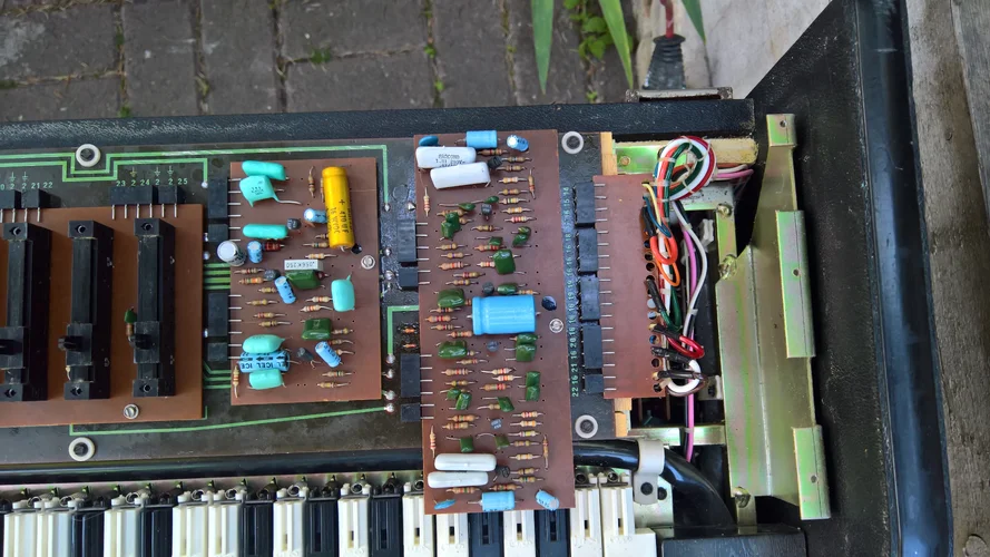

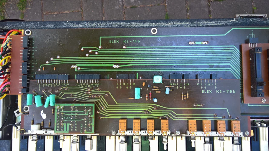

Ich poste mal Fotos, vielleicht lässt sich das Schätzchen ja reanimieren
Pedalanschluss, Outputs & Label:

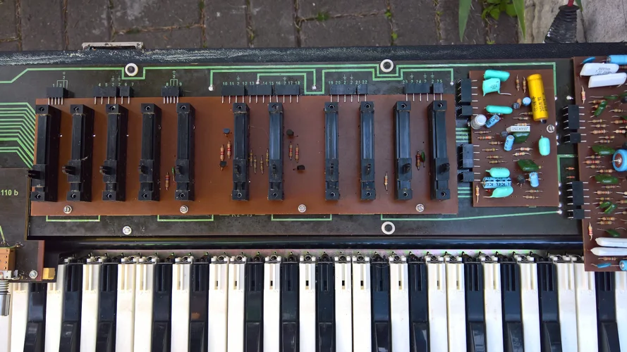

Untere PCBS:
WP_20230529_17_56_10_Pro A.jpgWP_20230529_17_56_28_Pro B.jpgWP_20230529_17_56_21_Pro C.jpg

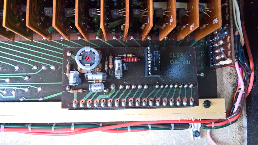

OS-IC?:
Untere ICs:
Obere PCBs:

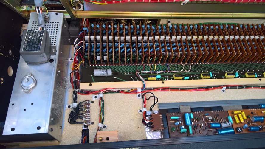

In dem Käfig mit dem Warnschild sollte das Netzteil sein. Dort schauen und messen. Es sollten ja die üblichen Verdächtigen drinnen sein, also Trafo, Gleichrichter/Dioden und Spannungsregler mit Elkos.
Weiter geht es mit den Kontakten und den IC Sockeln. Alles was nicht niet und nagelfest ist, sollte gereinigt und mit Isoprop und einem Kontaktreiniger behandelt werden. Dann sollte man die Elkos mal messen, die machen dann aber pro Taste oder Sound Probleme. Masterclock und die Teiler suchen und messen.

Der Schweller ist nur für den Orgelklang. So interpretiere ich die Beschriftung. Wenn einzelne Tasten nicht funktionieren, liegt es an Kontaktproblemen oder Oktavteilern. Wenn hingegen alle Tasten eines Notennamens nicht gehen, so ist es der Top-Oktav-Teiler.
Man kann mit einem Tastkopf in solchen Stringern leicht den Signalfluss einzelner Töne verfolgen. Allerdings ist das wegen dem notwendigen Arbeiten unter Strom nur was für jemand, der sich damit auskennt und weiß was er macht.

Wagt sich jemand, anhand der Fotos zu beurteilen inwieweit der verlinkte K4-Schaltplan passt?
@ppg360 Wo nimmst du eigentlich immer die Bilder her?
Aber beim Durchmessen der Elkos wäre ein Schaltplan schon gut,
Besorge Dir diesen Tester: PEAK Elko-ESR-Tester Atlas ESR 70, damit ist Auslöten nicht nötig. Wenn Du einen faulen Elko findest, ist es egal, wo er ist.
Da Du eh keinen anderen hast, halte ich das für eine passable Starthypothese. IC1 und IC2 stimmen. T7 passt auch (der dicke am Netzteil - übrigens diskret, also keine Spannungsregler ICs) und die Keyswitch Platinen pro Taste gibt es auch.

Im Prinzip geht man los und mißt die Spannung nach. Wenn alles stimmt fängt man mit dem Mutteroszillator an ob er auf der richtigen Frequenz schwingt. Anschließend überprüft man die Frequenz und die Spannung an den geteilten Ausgängen des TOS (MK50240). Danach schaut man sich die Oktavteiler an (SAJ180). Ist jede Frequenz da uns stimmt die Spannung?
Falls bis da alles stimmt mußt du die Verharfung auf Kontakt überprüfen.
Ich könnte mir vorstellen daß die IC-Sockel marode sind und du schon an der Stelle Probleme hast. Allerdings ist es erstmal ne Vermutung die du rausmessen mußt. Besorg dir die Datenblätter der ICs, die helfen dir beim Messen weiter.
Ich würde erstmal die offensichtlichen Fehler suchen und beseitigen bevor ich Kondensatoren ausmesse.
M.i.a.u.: rblok und qwave
