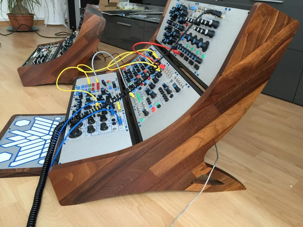

Mag sein, dass Du mit dem Case unterwegs bist und das klapprige Faltcase toll findest. Ich habe die 12-Panel und 18-Panel Faltversion gehabt und konnte die Dinger nicht leiden.
Beim Stecken der Bananenstecker ist meist soviel Zug oder Druck nötig, dass die Faltcases festgehalten werden mussten - so war es zumindest bei mir. Die Teile wiegen eben nichts und sind überteuert. Im Übrigen sind in den Buchla/BEMI Alu-Boats Gewinde für die Schrauben gebohrt. Schraube da ein paar mal und lass mal eine Schraube aus Versehen verkanten. Dann wars das mit dem Gewinde. Im Gegensatz dazu habe ich Schienen und Gleitmuttern aus Stahl verbaut.
Ich nutze mein System ausschließlich zu Hause und habe mir daher meine Wunschlösung gebaut. Ein solides Gehäuse, das weder klappert, noch verrutscht.
Das Faltteil als EuroCase geht da sicher besser, ist aber Aufgrund der 3U Dimensionen nicht so schön anzuschauen, da das Case "pummelig" wirken würde. Aber jedem das Seine :opa:

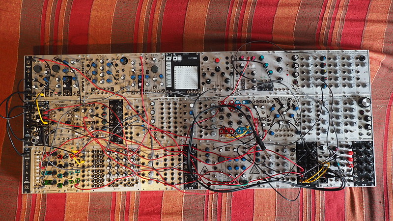

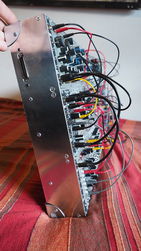

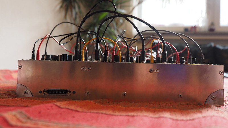

der Stecker an der Seite ist für das CVIO Modul vom Cirklon

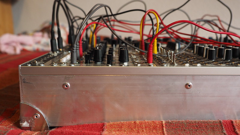

insgesamt bin ich ganz zufrieden. Hier und da könnte es noch Millimeter perfekter sein, ist aber schon ok. alles ordentlich vernietet. Geputzt hab ich noch nicht, erst mal spielen :-D
Was mir noch wirklich Probleme macht ist die Platzierung des Federhall Tanks, der ist ja echt verdammt empfindlich auf Einstrahlung. Aufgrund der geringen Gehäusetiefe (8cm) echt nicht einfach
Hier eine Testaufnahme, da kann man das Fiepen der Einstrahlungen gut hören.
Bin grad dabei mehrere Positionen im Case zu testen und hab auch das Gehäuse des Tanks entfernt, damit die Federn weniger Platz wegnehmen. Ist auch schon besser geworden... Ich hasse Störgeräusche!! :-D

youcon: gefällt mir sehr gut, schön schlicht!

war echt nicht schwer zu bauen. genaues ausmessen und bohrlöcher setzten war am schwierigsten. der rest war easy. teile aus baumarkt und online alushop. alles an 1 meter schienen angepasst und gut ist.
der witz ist nur, ich war jetzt ein paar jahre auf 84HE, 4 reihen. alte module in die schublade, neue ins case. da haben sich einige module angesammelt. jetzt noch ein paar dazugekauft und ich könnt schon wieder ein grösseres case gebrauchen :selfhammer:
ich hatte auch lange überlegt, ob ich auf 4 reihen gehen sollte, dachte mir aber das wird zu stressig falls mal transportieren wegen der größe.
und 3 reihen find ich zum patchen am coolsten wg übersicht und kabellängen.
jetzt brauch ich plötzlich verdammt viele rote kabel, das gefällt mir noch nicht so gut, muss noch besser module anordnen.
ursprünglich dachte ich: linke zwei drittel synth, rechtes drittel drums.
aber für ausgefuchste stereopatches mit 2-4 stimmen brauch ich schon das ganze case. also werden drums wieder rausfliegen. und dann müsste ich von links und rechts aussen richtung mitte patchen vom signalweg her um kabellängen kurz zu halten. versuche der übersicht wegen immer module so zu plazieren, dass die kabelwege kurz gehalten sind..........
mal schauen mal schauen...
vielleicht bau ich als nächstes nochmal dieses case mit vier reihen, dass kommt dann über die drei reihen, dann nehm ich 4 reihen für voices und modulation und 3 reihen für clocks, trigger, logic und sequenzer :mrgreen:
da müsste der platz dann erst mal reichen :supi:
und vorher wieder 2 jahre lang alte module in die schublade, neue ins case, weil so ein riesen gehäuse mit nur einem modul drinne siht ja auch scheisse aus :D

Sehr cool, youkon :supi:
Welche Abmessungen hat das ungefähr?
Zum Tank: Vlt. könntest du für den Tank im Inneren ein Blech "zum Schirmen" drüber montieren.
Die Kabel zum Tank würde ich ggf. auch noch wechseln.

abmessungen sind 1000 mm x 400 mm x 80 mm
mit dem tank werd ich noch experimentieren. das kabel macht mir nicht so sorgen, ich glaub die spulen im tank, die sind am anfälligsten.
hab die federn aus dem tank ausgebaut, damit sie weiter weg von den modulen sind, klappt auch schon besser.
aber irgendwas, was abschirmt darüber wär schon noch gut

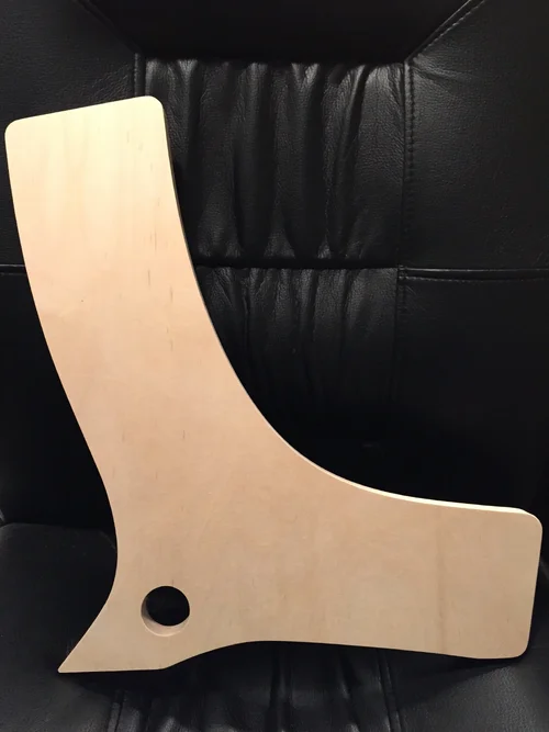

Neues 9U Eurocase in Arbeit. Dieses Modell werde ich auch für Serge Panels bauen...
So passt vor das Case noch prima ein flaches TKB-Skiff :mrgreen:

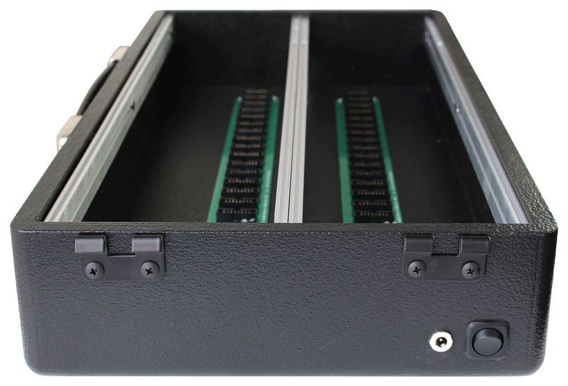

also ich finde genrell, dass die cases ganz schön teuer sind. grade wenn man als neueinsteiger so schaut schreckt das ganz schön ab.
  • #382
Re: Eurorack Cases??? Was geht...?
Ich kenne von Herstellern dieser Art von cases nurnoch Enclave und Monorocket die mit diesem hier konkurrieren würden:
http://www.enclavecases.com/flight-6u.html 749$
http://bigcitymusic.com/monorocket 700$
die müssen dann nochmal durch den Zoll...
Wenn es solche Koffercases auch günstiger gibt lasst es mich wissen.
Es gibt ja einige hier im Forum die selber cases bauen. Was meint ihr müsste man, wenn man so ein case in der Form getolext und verstromt bauen will an Materialkosten aufwenden?
Ich finds halt gut weil mans auch gepatcht zumachen und wegschleppen kann wenn man nicht zu hohe Türmchen mit stackcables gepatcht hat

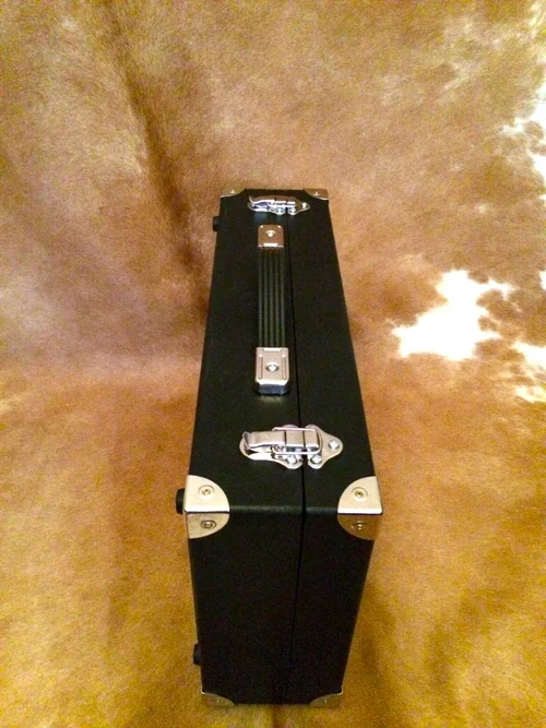

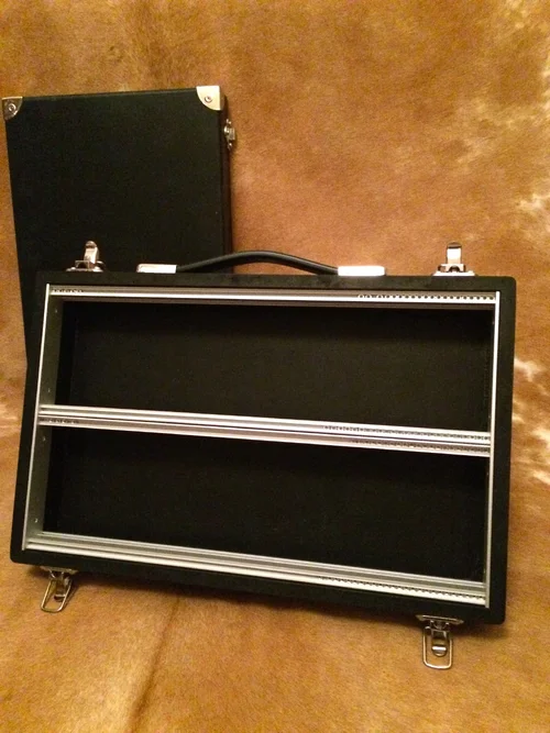

Neuer Koffer!
Den in Tolex und … :mrgreen:

Hm, die Scharniere und Verschlüsse seitlich angebracht wär mir persönlich lieber, lässt sich doch blöd hochkant hinstellen so oder?
Aber hübsch isser!
