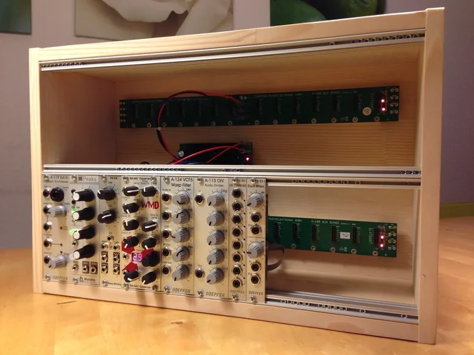

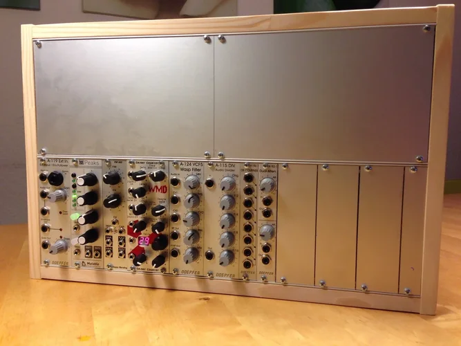

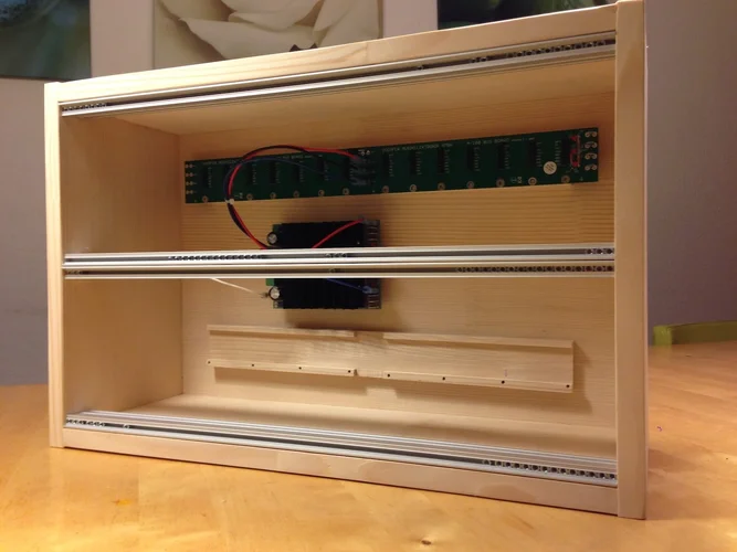

Ich habe vor zwei Wochen den Modularix-Case bekommen und bin endlich dazu gekommen, das Teil mit dem Doepfer DIY und ein paar Modulen zu bestücken:
Ein sehr schönes schlichtes Case aus Massivholz, dass die Modularixe gleich mit den korrekten Bohrungen für mein Doepfer DIY-Kit versehen haben. Nicht auszudenken, wie das Teil aussehen würde, wenn ich’s selbst gebastelt hätte :selfhammer:
Vielen Dank noch an øsic :D

Haha* TOP :supi:
Ich habs ja selber noch nicht gesehen, aber ja okay, sieht perfekt aus...hast ja noch n haufen Platz in dem Kasten...
Mein nächstes bekommt vermutlich Farbe. Kannste ja deins auch anmalen mir Punkten und Strichen :P

Sieht gut aus,
Interessant finde ich die Fotoaufnahmen - auf dem ersten Blick sieht es aus als ob es schief ist bzw. die rechte Seite fehlt ;)

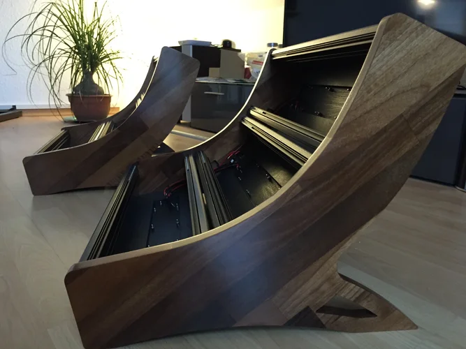

...damit der thread hier nicht untergeht :phat:

oh Mann, so ein geiles Gehäuse. Diese versenkten Power- und Busboards und überhaupt :supi:
Was würde denn so ein Gehäuse ungefähr kosten, wenn es käuflich zu erwerben wäre?

Hi,
Danke :nihao:
Du kannst so ziemlich genau 1€ pro 1 TE rechnen. Das 12U Gehäuse hat 4 Reihen mit je 168te (oder HP), also 4x 168 = 672€ - ohne Elektronik.
Für die Elektronik zahlst Du die üblichen Marktpreise von Schneider's zum Beispiel + 50€ für Einbaubuchsen und Kabelzeugs. Die Erdung mache ich doppelt.
...und Anfragen kannst Du natürlich bei mir ;)

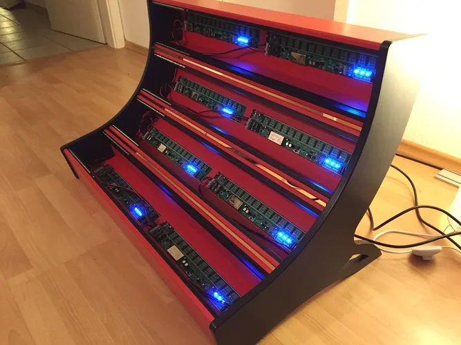

Nun im Notfall, wenn mir mein eigentlicher Vollzeitjob mal richtig auf die Nerven geht - klar ein zweites Standbein. Ich behaupte aber mal, dass sich nur Synthiegehäuse nicht lohnen. Daher eine nette Sache nebenbei, aber nichts wovon ich leben könnte.
Gehäuse ist übrigens feeeertig :phat: :lollo:

Wie erfolgt denn die Erdung genau?
Für die Erdung nehme ich jeweils 2 Kabeladern. Dies sorgt laut Gur von TipTop für weniger Widerstand und somit weniger Störgeräusch. Im Übrigen wird das auch im Manual der Studio Bus Boards vorgeschlagen.

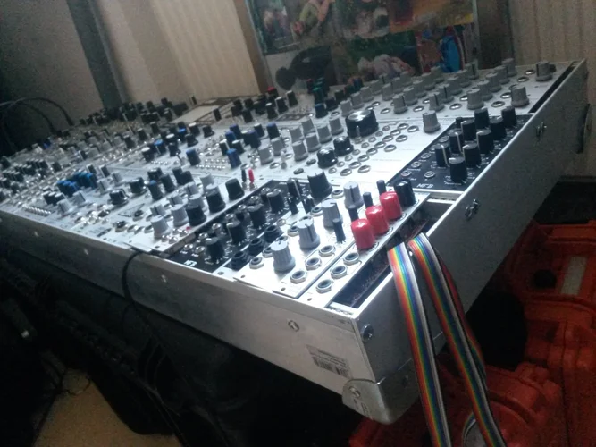

ich bin grad dabei mir ein 9U 1 Meter Alucase zu bauen.
Teile:
Schienen: Gie-Tec
L Profile für unten und oben: Obi
Seitenteile und Boden über Aluminium online Shop
Ecken und Nieten: Obi
Aludicke 2 mm
Casehöhe 8 cm
das teuerste war der Boden für ca 40 Euro
Kosten insgesamt unter 200 Euro auf alle Fälle
Bessere Fotos werden noch kommen, jetzt muss ich mal schauen ob die Stromversorgung sauber läuft. Hab mir 3 mal Rowpower 40 von 4MS gekauft (im Nachhinein hätte ich Tiptop Studiobus für sinnvoller gehalten aber jetzt isses so wie es ist)
