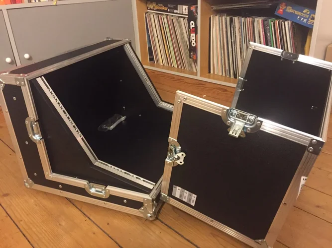

Robot303 schrieb:
genau das hab ich mir besorgt, sehr robust und mit Butterflies.
Es ist aber etwas höher als 3HE, da es eigentlich ein Mixer-Rack (schräg gestellt) ist.
Der Doepfer 155 ist nicht sehr tief, da hätte auch gut das Netzteil und die Busplatine noch drin Platz.
Daher über lege ich momentan noch, ob ich auf der einen Seite zwei Korg SQ-1 übereinander einbaue, was von der Höhe her prima passen würde und für Sequenzer, Controller und Quantizer ein paar gekürzte Schraubschienen montiere. Dann hätte ich ein Super Sequencer Case.
Alternativ vielleicht auch den ganzen Kasten auseinanderbaue, Bretter absäge und wieder auf exakt 3 HE zusammennagle.
Oder die Kiste einfach so lassen und oben und unten noch ein Brettchen einbauen, so wie bei den originalen Doepfer-Cases -wäre deutlich weniger Arbeit.

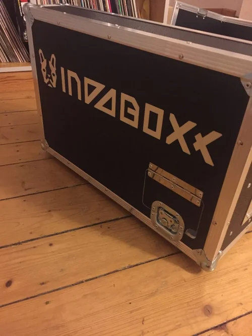

Weiß hier jemand ob die beiden Casebauer wheedywhiz und indaboxx noch aktiv sind?
  • #606
Re: Eurorack Cases? Was geht...?
Das hatte ich schon getan, bei wheedywhiz keine Antwort und bei indaboxx bisher auch nicht, ist aber auch noch nicht so lange her.

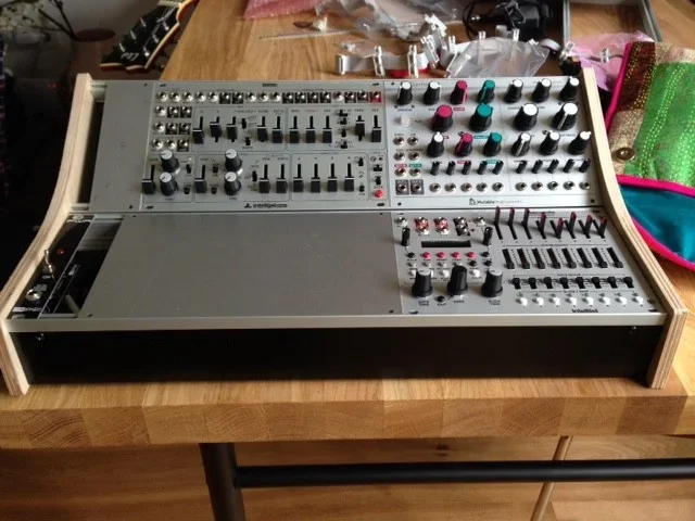

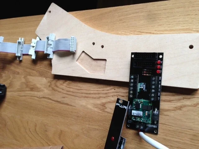

Seit heute habe ich dieses Case von Eowave.
Mußte in Frankreich bestellt werden, so weit so gut.
Nun nutze ich Flying Busboards von Synthrotek und die 5 Ampere Stromversorgung, das heißt das ein Modul von 4TE Breite zusätzlich mit eingeplant werden muß und irgendwo eine Verteilerplatine im Case festgeschraubt werden muß.
Ist ja eigentlich kein Problem.
Leider hat Eowave festgelegt das alle Menschen auf diesem Planeten die Stromversorgung rechts in ihr Rack schrauben müssen.
Eine äusserst klein ausgeführte Verbindungsfräsung führt im rechten Seitenteil von der unteren Wanne in die obere.
Flying Busboards lassen sich dort leider nicht durchführen aufgrund der Größe und der Steckerdichte auf dem Busboard.
Nun dachte ich "hmmm, Busboard mit Fachbandkabel einfach verlängern und Flachbandkabel durch die Fräsung führen".
Also zu Conrad ein 16pol Flachbandkabel erwerben und wieder heim.
"Nein, so etwas gibt es nicht und führen wir auch garnicht", leider alle anderen Computerhändler im Umkreis auch nicht :roll: .
Des weiteren muß durch die Fräsung auch noch das Verbindungskabel zwischen Metropolis und Atlantis, mal schauen ob das passt.
Also, beim Erwerb des Eowave Durchführung von Strom für die zweite Wanne geht nur rechts und ist megaeng.
Busboards passen nicht durch man muß tricksen, selber Fräsen oder Löcher in die Wannen schneiden.

Hier sieht man die Ausfräsung im rechten Seitenteil.
"Durch diese hohle Gasse müssen sie kommen!":
Da ich die Synthrotek ja bereits aus Amerika bekommen habe, ist das zurückgreifen auf einen anderen Hersteller keine Option mehr.
Ich habe die auch wegen den 5A genommen, da kann man in Zukunft noch erweitern ohne sich wieder Gedanken um Strom machen zu müssen.
Es läuft alles jetzt auch so weit problemlos.
Habe die Kabel verlegt bekommen.
2 Flachbandkabel(16 und 6) passen problemlos durch die Ausfräsung im einen Seitenteil des Eowavegehäuses.
Es wäre einfach für die Zukunft schön wenn Eowave die Ausfräsung in beiden Seitenteilen hätte.
Das Case ist ansonsten echt schön :supi:

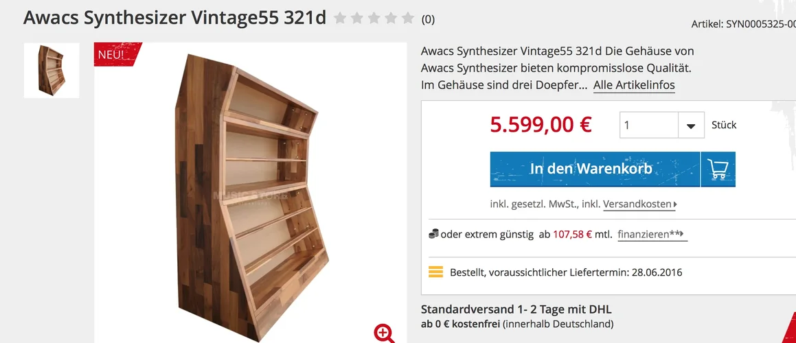

Ehm....haben die sich da irgendwie mit dem Preis vertan? :shock:
  • #626
nein, ist real
http://www.awacs-music.de/de/
Preisliste:
[url=http://www.awacs-music.de/images/PDF/AwacsSynthesizers-Preisliste-Mai-2016.pdf]http://www.awacs-music.de/images/PDF/Aw ... i-2016.pdf[/url]
ich finde das echt krass
wahrscheinlich dauert es Jahre bis so ein Baum heranwächst, aus dem dann die Seitenteile erstellt werden - überhaupt das Case, den Schrank meine ich natürlich
um das Geld bekommst du ein komplettes Studio Electronics Modular-System
