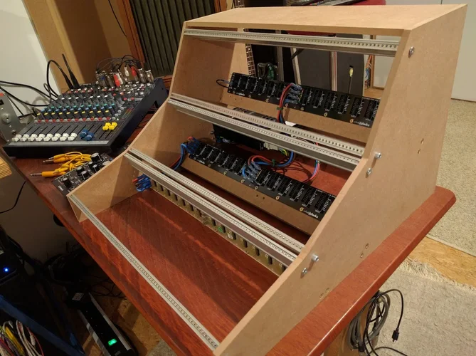

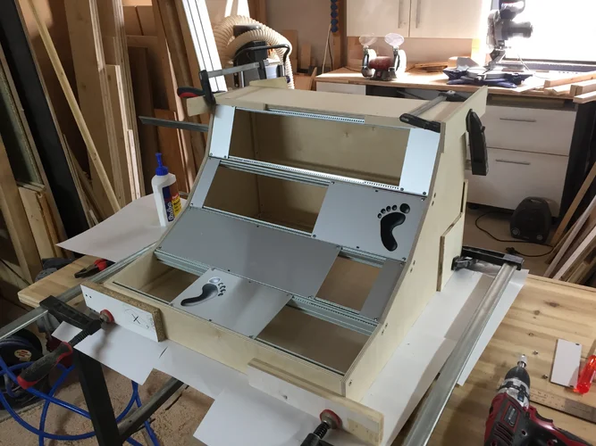

Mein erstes DIY Case für den Eigengebrauch ist gerade am entstehen.

kommt mir bekannt vor :) dieses ist nur ein Testcase, längere Schienen und besseres Holz sind für's richtige geplant...

Hat mich einiges an Zeit gekostet, aber jetzt musste ich einfach mal ne erste Version machen, sonst geht da nie was vorwärts. nun muss ich noch schnell die Synthrotek Stromversorgungen löten und dann gehts los mit Einbauen der Module, endlich...

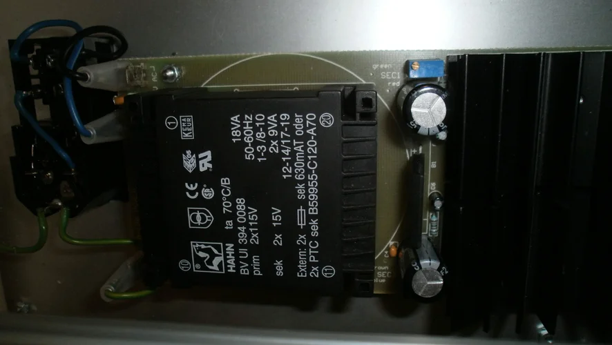

Ich bin gerade dabei meinen Koffer zu bestücken.Die Platinen sind von 1997 von Doepfer und das Netzteil sieht man auf dem Foto.
Die 630mAT auf dem Netzteil heißt das das ich zusammengerechnet bis 630mA die Module anschließen kann ?
Das Flachkabel also das rote immer nach unten zeigen ?
Danke euch.
der Trafo kann 2x 9VA, bei 15V sind das 0.6A. Sicherungen auf der Sekundärseite sehe ich keine, aber viel mehr als ein halbes Ampere (500mA) würde ich nicht dranhängen

Aha ich habe keine Ahnung davon. Ich habe mal zusammengerechnet und wenn die angaben stimmen bin ich erst bei 360mA.

Das sieht aus wie ein Mean well Netzteil. Möglicherweise rt65 b. Mit der Beschränkung von 500mA auf einem der 12V Busse.
Ergänzung : es muss ein anderes Netzteil sein. Die Details geben andere Werte an. Frag doch mal welches es ist.
