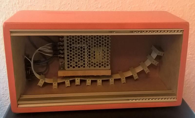

Heute kam mein neuer 54'er Case aus Italien.
Custom made von Riccardo.
Ich liebe die Farbe orange :)
Die Größe ergibt sich aus dem Stellplatz, das Ding soll auf meiner linken Lautsprecherbox Platz finden, das ist entsprechend die Größe dafür.
Das Case hat jetzt inkl. Versand in etwa so viel gekostet wie ein 48'er vom Doepfer, btw.
Von Bestellung bis Lieferung genau 10 Tage.

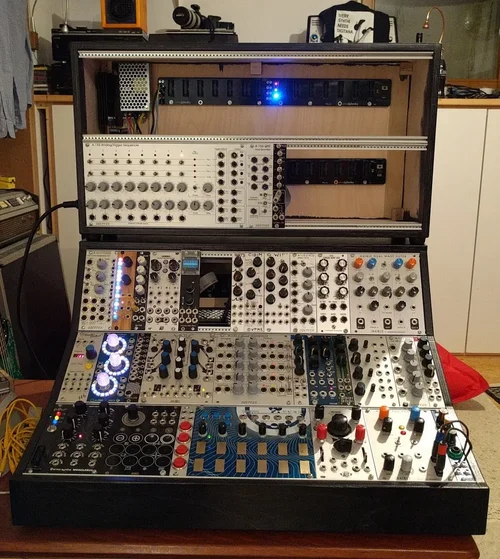

grade fertig geworden, mein 9U + 6U 104hp case:

Dann hab ich das wohl falsch verstanden. Wie macht sich das denn beim C/O eines VCFs bemerkbar?
Blinken die LEDs vom LFO nicht wie vorgesehen? Kann man das bei dem LFO (hier A-145) irgendwie
nachträglich "gradebügeln" bei einem Schaltnetzteil, sofern es das Verhalten zeigt?
av500 schrieb:
7f_ff schrieb:
Wolltest du das innen so "unbehandelt" lassen?
öh, ja ... wieso? regnet da ja nicht rein :)
Stimmt schon, aber der Optik halber?
av500 schrieb:
7f_ff schrieb:
Wie verhält es sich denn bei dir bzgl. Schaltnetzteil und (Doepfer) VCO?
öhm, es verhält sich normal würde ich sagen. (...)
Sehr gut, danke :supi:

Was ist denn das für ein Netzteil, kann man das erkennen, oder weißt du es evtl?
