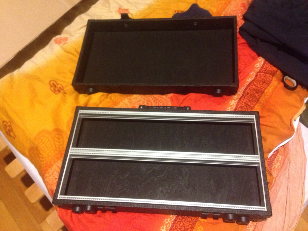

Hier mal was von mir...
M.i.a.u.: Golfi77, Niki, Horbach und 3 andere

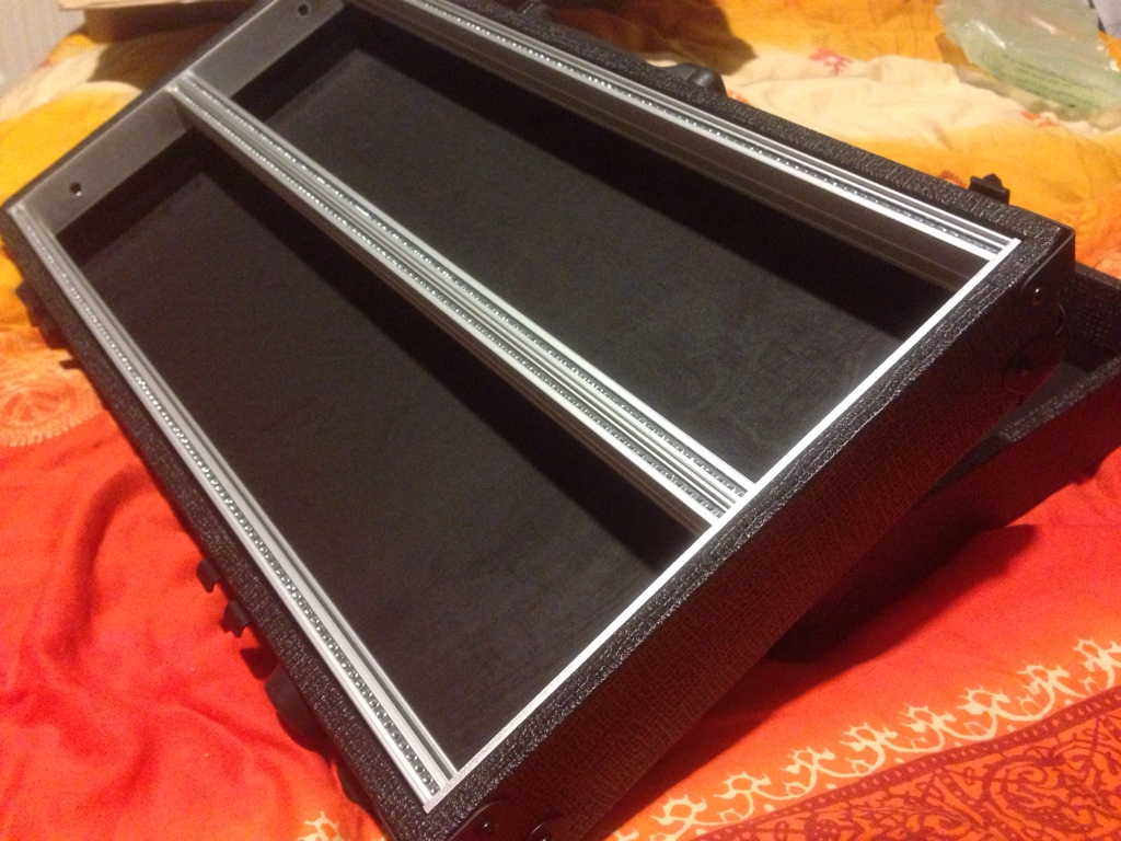

Habe mir gerade ein neues rel. flaches Case gebaut, aus Eicheresten, schwarz gebeitzt, Strom über XLR-Kabel vom Doepfer PSU2 in Zigarrenbox :) funst und lässt sich easy noch um ein Case erweitern, falls der Saft reicht....

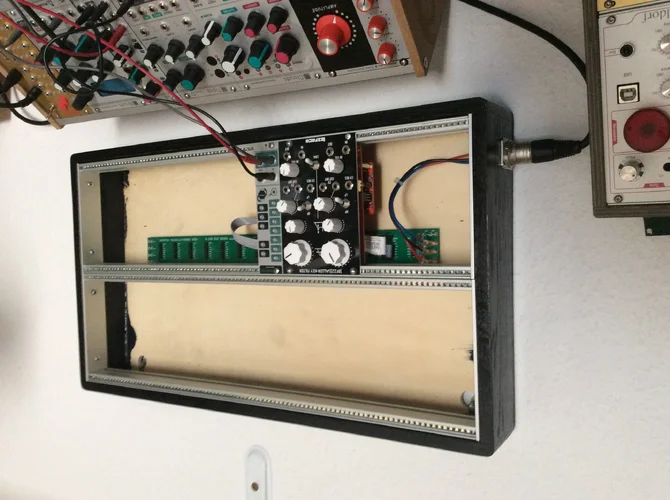

Heute kam mein neuer 54'er Case aus Italien.
Custom made von Riccardo.
Das mit den Stromanschlüssen sieht gefährlich aus. Scheint ja ein Mean Well Netzteil zu sein, da gehört doch sicher eine Schutzabdeckung über die Schrauben, da ist doch Netzspannung drauf oder?

Das finde ich so viel zu gefährlich.
ich auch. Und ich denke mal, strenggenommen müsste man auch die Rackschienen mit Schutzerde verbinden...
Re: Eurorack Cases? Was geht...?
Ja das ist echt schlimm. Eine Sicherung ist auch wichtig.
Ich würde das Kabel raushauen und ein Busboard mit Entkopplungskondensatoren einbauen.

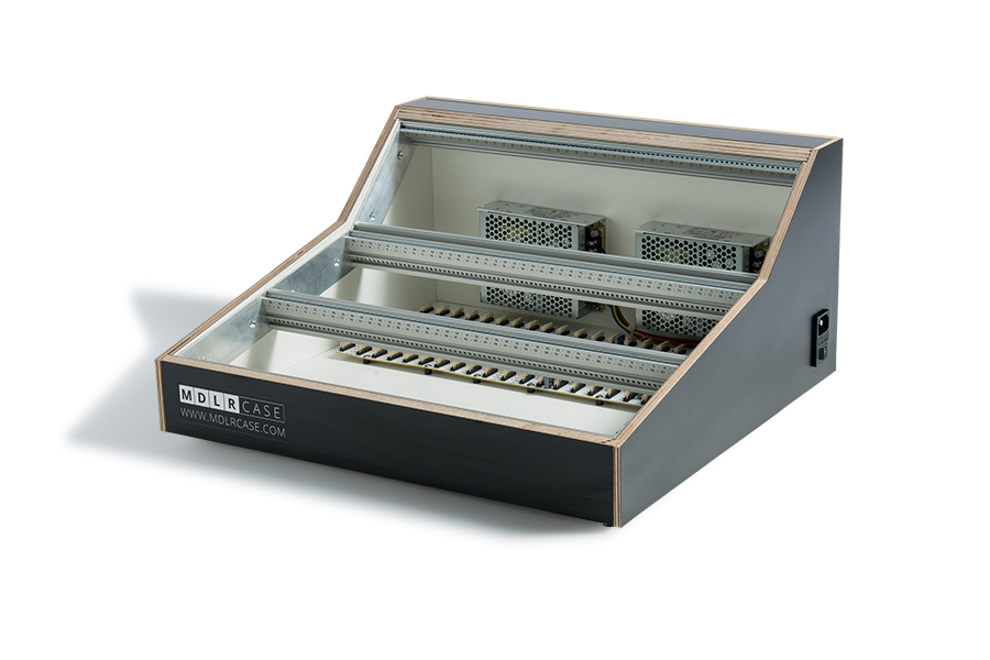

Sowas hier zum Beispiel.
https://www.mdlrcase.com/product/eurorack-busboard-mdlrcase/

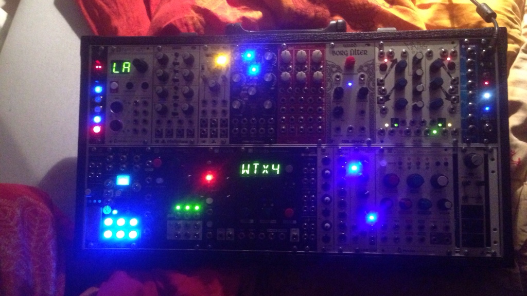

Mal als kurzen "Teaser" folgendes Bild. Bei Gelegenheit mach ich mal bessere Fotos
3 Rahmen in einem 76er-LMK2-Keyboard-Case, das Doepfer mal als Restposten verkauft hat. Zwischen den Rahmen und dem hinteren Deckteil des Cases, ist genau so viel Platz, dass man den Deckel des Cases reinstecken kann, sodass man eine stabile Ablagefläche bekommt. Da hab ich zu Hause nochmal zwei 6HU-Racks draufstehen.
Der schmale Rahmen ist aus der Bucht, die beiden normal breiten außen sind ein auseinander gesägter Gietec-3HE Rahmen von Doepfer. Man kann also aus einem Doepfer-Rahmen zwei Skiff-Rahmen machen!

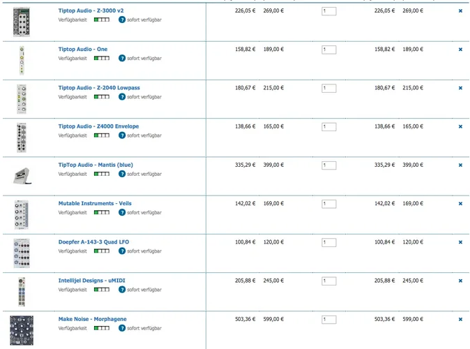

Vielen Dank für die Umfangreiche Auskunft. Den Intellijel Quad VCA habe ich nun durch den Veils ersetzt.
Ich würde gerne in Richtung Granular System gehen. Da die Notwenidigen Module um die 600EU kosten, dachte ich mir ich fange mal mit dem Sampler an.
Den Arturia Beatstep Pro habe ich nicht als Eurorack Modul gefunden. Meindest du den Midi/Gate Conroller? Bräuchte ich dazu noch ein weiteres Modul um diesen zu nutzen? Vom Preis her würde dann der Make Noise - Morphagene sogar noch knap drin liegen.

BeatStep Pro ist ein Tisch-Controller, kein Modul, ja.
Nee den kannst mit den meisten Eurorack-Modulen einfach so benutzen, gibt wohl 1-2 die etwas stärkere Triggersignale brauchen aber da wäre mir bisher noch keines unter gekommen.
Morphagene wäre dann schon mal ein Schritt Richtung Granular, aber dann kannst den TipTop ONE fast weglassen, Morphagene kann auch Samples von SD spielen und eben auch gleich verwursten.
Aber im Zweifel is der ONE ja weder teuer noch Platz-intensiv. ;)
Deine zweite Einkaufsliste ist auch ziemlich gut, Sequencing vom Octatrack hab ich auch ne Weile gemacht - aber mit dem uMIDI hast doch nur 2 Midi "Spuren"... der Beatstep hat 2 cv/gates und 8x trigger. Nur zum "überdenken" ;) Ist aber beides OK.
