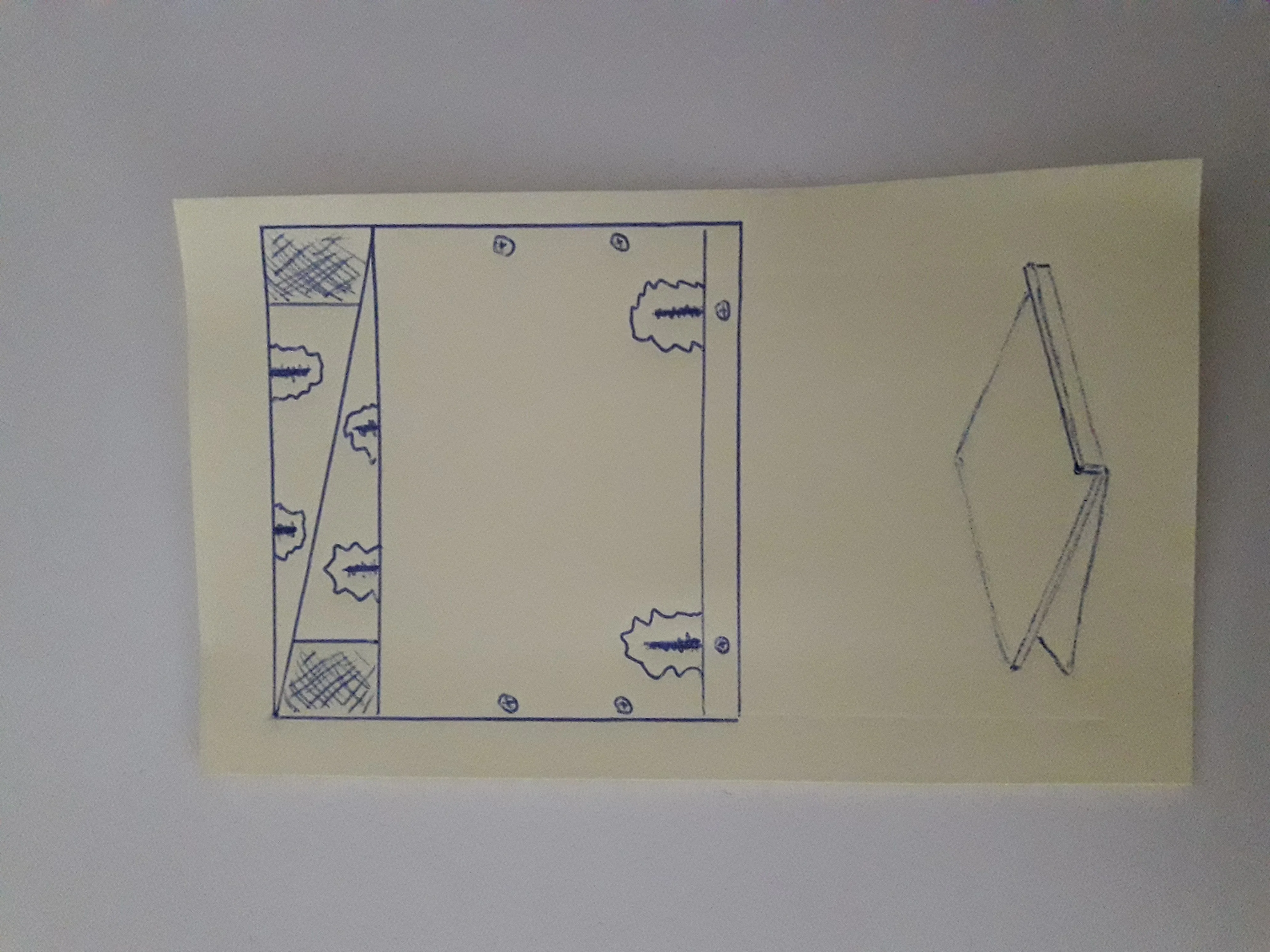

Du könntest zum baumarkt gehen. Da vom zuschnitt eine platte aussuchen die dir gefällt. Die würde ca. 5 - 8 € kosten. Die Platte gleich bei dem Schreiner vom Baumarkt dir wie auf der Zeichnung zuschneiden lassen. Sind 5 Schnitte. Vielleicht kann er dir gleich die löcher boren damit es am ende genauer wird.
Alles zusammen hättest du für ca 20 euro einen richtig stabilen ständer.
Bei der Platte würde ich die von 8 bis 10mm nehmen. Kommt drauf an was für Material du wählst.
Die Massen musst du halt an dein Case anpassen.

Der Schreiner im Baumarkt macht in den allermeisten Fällen nur gerade/rechtwinklige Schnitte, weil an der Plattensäge (eigentlich...) nix anderes geht.
Die kleinstemögliche Breite ist auch oft auf 10cm beschränkt.
Nur mal so nebenbei....
Aber kleine Schreinereien machen sowas bistimmt gegen Trinkgeld auf der Formatkreissäge, wenn man nett fragt.

Des weiteren hab ich gehört, dass man mit nem Brett/ner Führungsschiene und ner anständigen Handsäge durchaus auch selbst gerade Schnitte hin bekommt ;)

Ja, vielen Dank! Sowas in der Art habe ich mir auch schon überlegt. Nicht ganz so flach, aber das ändert ja nichts am Prinzip.

Ich hatte mal mal eben zum Test ein Tapedeck hochkant auf eine ähnliche jedoch min. doppelt so tiefe Stütze gestellt. Im steilsten Winkel wird das Gewicht zwar gehalten doch wenn ich drauftippe fängt das ganze an zu wackeln. "Rock solid" geht anders.
