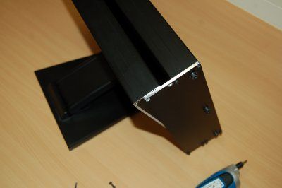

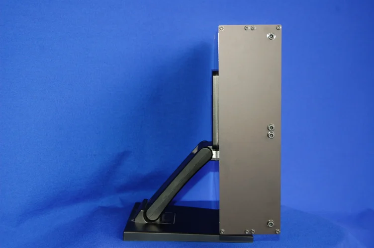

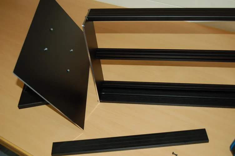

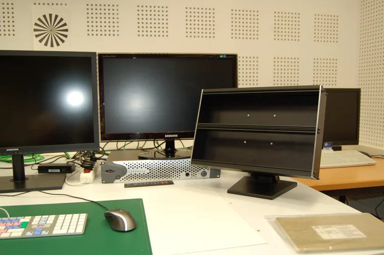

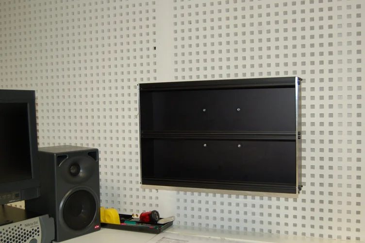

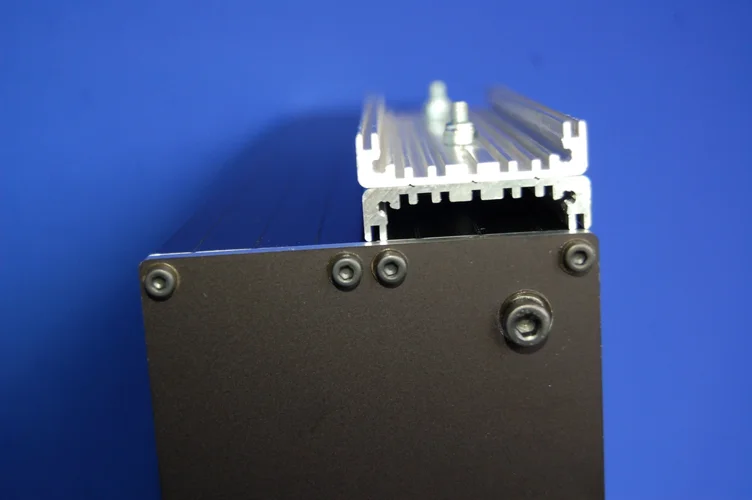

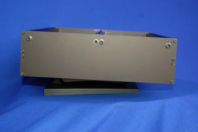

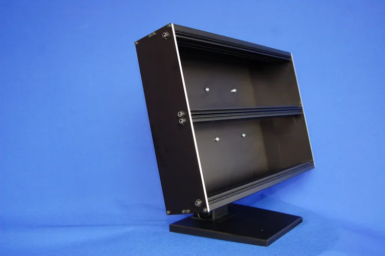

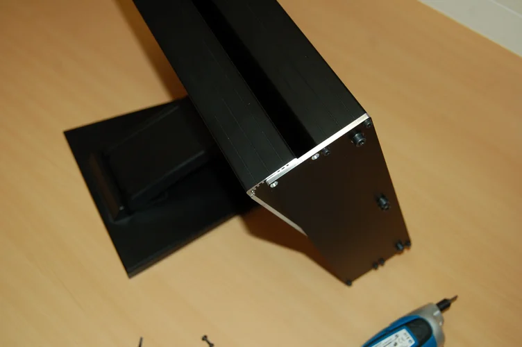

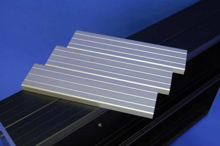

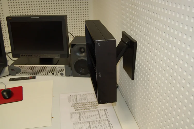

Auch ich wollte mal die Skiff-Sachen revolutionieren. Die Sachen waren total flexibel und in allen Farben, Breiten, Tiefen etc lieferbar. Das Modular wieder modular machen. Warum nicht mal an die Wand Hängen? Die Leute haben ja sooo viel Platz für den Krempel :-) Daher mal ein paar alte Pics von den Ideen. Ich hoffe das die Ideen nicht bald bei anderen Herstellern auftauchen.

  • #839
Ja, bei mir hängen auch zwei flache Racks an der Wand, das ist klasse.
  • #840
So etwas kann man sogar von der Decke runter zappeln lassen. Ich hab da nur " selbsüberfahrene" Hirschgeweihe hängen :-)
