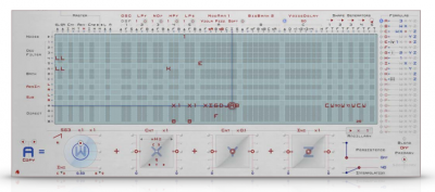

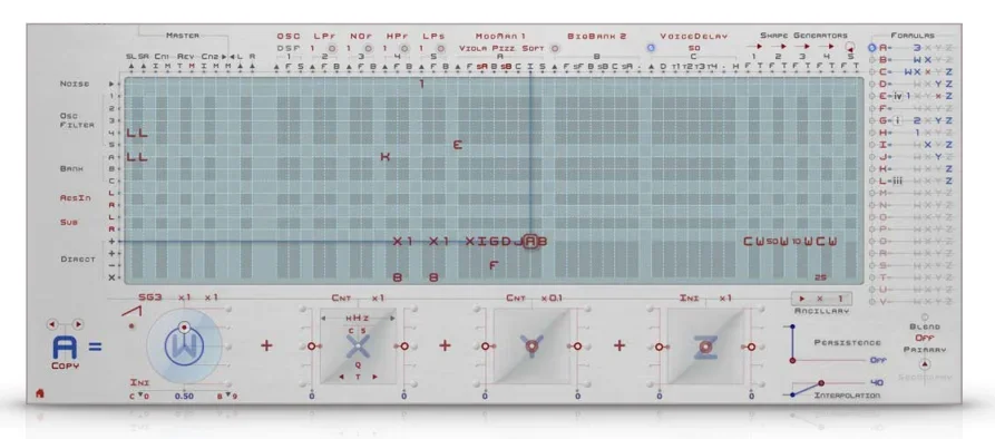

Wie die verschiedenen Spielachsen den Sound beeinflussen, ist halt auch in der Eagan Matrix super gelöst...
Wie bei einem EMS, links rein, oben raus - nur statt Pins kann man hier "Formeln" definieren, basierend u.a. auf X/Y/Z. Wenn man sich da mal zurecht gefunden hat, kann man alle möglichen komplizierten Skalierungen/Kurven/Kombinationen usw. definieren. Das ist alles ziemlich durchdacht, aber halt auch speziell und definitiv eine eigene Philosophie...
Das Teil ist natürlich alles andere als ein Sweet-Spot-Synth, eher im Gegenteil ;-)
